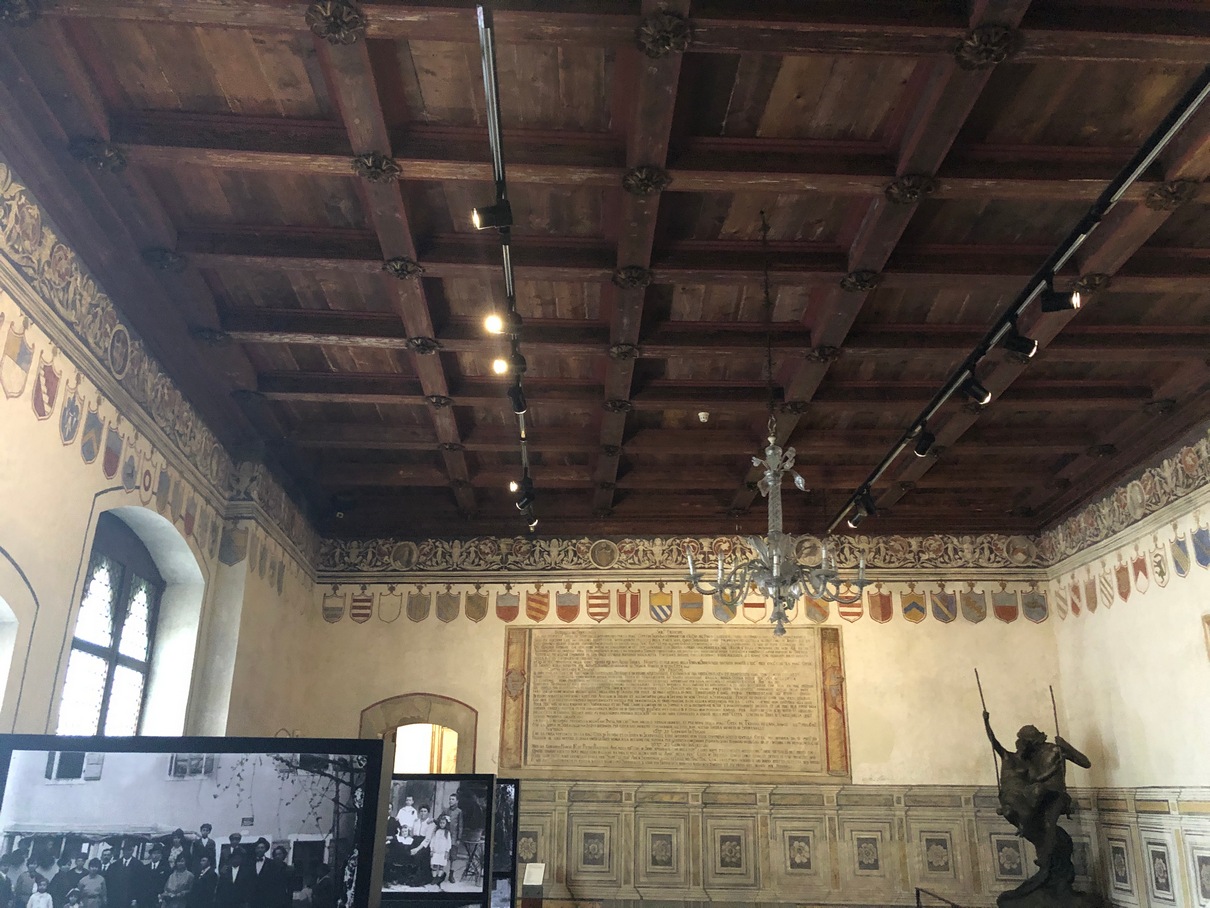

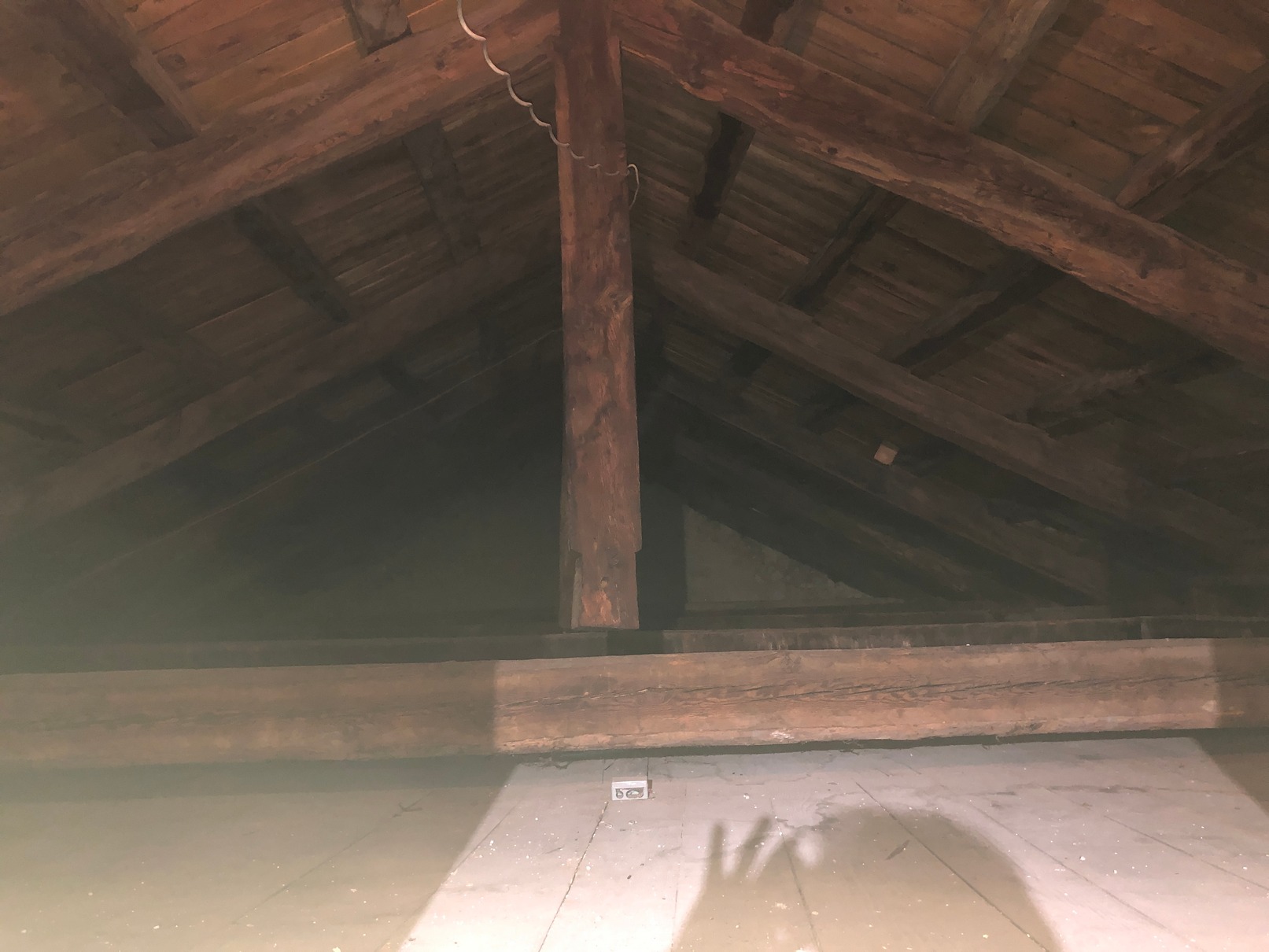

Salve volevo confrontarmi con voi.
Devo compartimentare un sottotetto di un museo con resistenza al fuoco R-REI30.
La compartimentazione deve essere tale dal sottotetto verso il piano sottostante, per poter garantire i 30 minuti in caso l'incendio si inneschi dal sottotetto.
Il solaio in questione è in legno costituito da un cassettonato sottoposto a vincolo non trattabile con vernici dal lato inferiore.
Superiormente ci sono solamente le tavole appoggiate ed inchiodate.
Dato che la resistenza al fuoco devo garantirla partendo dal lato superiore verso il basso, che soluzione mi suggerite?
Secondo voi la stesura di un materassino di lana minerale sopra il tavolato può essere certificabile in tal senso?

Poi scusa, come fai a garantire il requisito R30 al soffitto a cassettoni? considerando fuoco dal basso verso l'alto?
I VVF mi hanno chiesto di verificarlo dall'alto verso il basso.
La richiesta di compartimentazione però è data dal punto V.10.5.6. comma 2 punto c. O fai spegnimento o il sottotetto deve costituire compartimento autonomo.
In effetti vanno in contrasto questi due punti tra loro...
