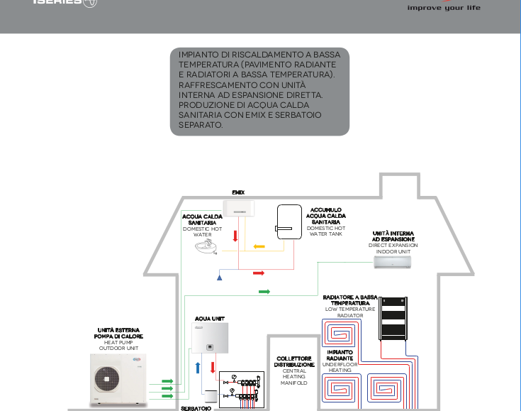

3') girovagando su internet ho trovato questo esempio di impianto (è nella brochure delle PdC iSeries della Argoclima, con unità esterna e aqua unit per trasformare l'impianto da aria-aria in idronico) che è più o meno quello che avrei in mente io: mi pare che in questo caso effettivamente l'unità esterna sia ad espansione diretta e l'unità interna possa essere usata sia per raffrescare che per riscaldare, comunque anche un impianto con fancoil (che, a quanto ho capito, sarebbe puramente idronico) non mi cambierebbe granchè; dici che comunque si rischia quasi certamente di sforare il massimale per l'impianto di riscaldamento, che mi pare sia di 30.000 euro, mi sapresti fare un conto molto a braccio dei costi dei vari componenti e della manodopera?

Messaggi: 5193
Re: PdC per riscaldamento a pavimento e condizionamento idronico
Parla direttamente col termotecnico e fagli presente le tue richieste e perplessità, è poco utile discuterne qui, ogni professionista al di là delle cose da fare e da non fare ha le proprie preferenze dettate anche dall'esperienza. L'unico consiglio che posso darti al di là di tutto è di non guardare cose a caso su internet ma di affidarti al tuo termotecnico, e di scegliere le marche che abbiano centri assistenza validi nella tua zona.
