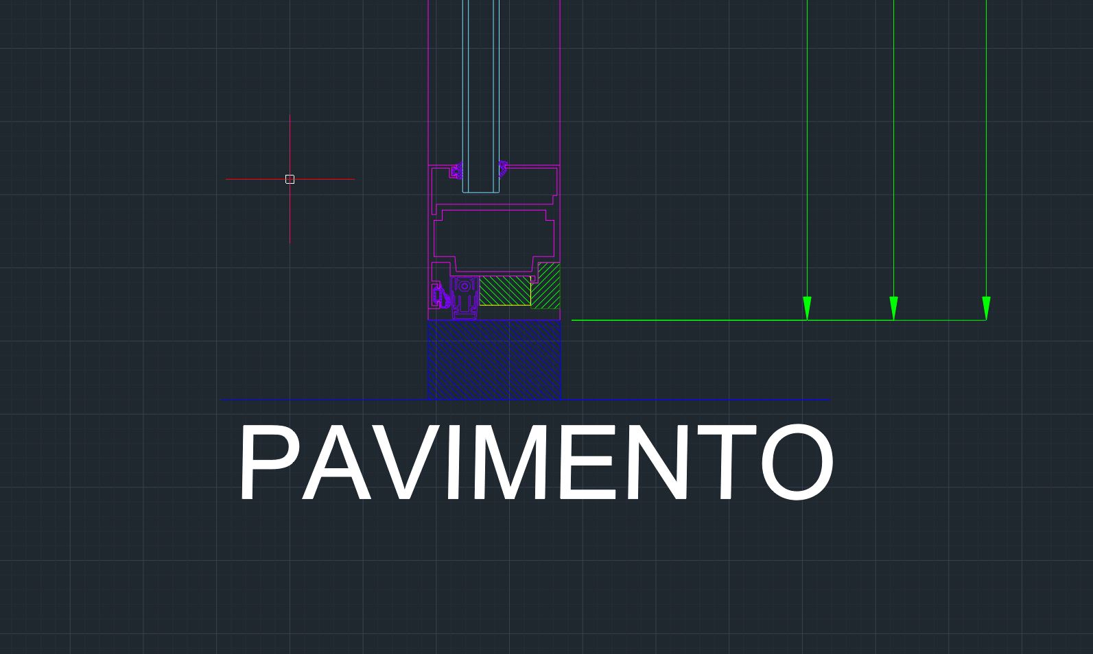

Salve,
in figura rappresentata ho una porta EI in sezione installata a circa 50mm dal pavimento.
Per chiudere questi 50 mm, dato che non è presente la tipica soglia volevo applicare un barra di acciaio / lamiera di acciaio.
Che documentazione mi serve per redigere il DICH-PROD?
In pratica credo si deva dimostrare che la compartimentazione è continuativa anche sulla barra/lamiera.
Che ne pensate? Si deve procedere con quale approccio.

Nessuno, se non è un'installazione prevista dal produttore e nel certificato di prova della porta.
