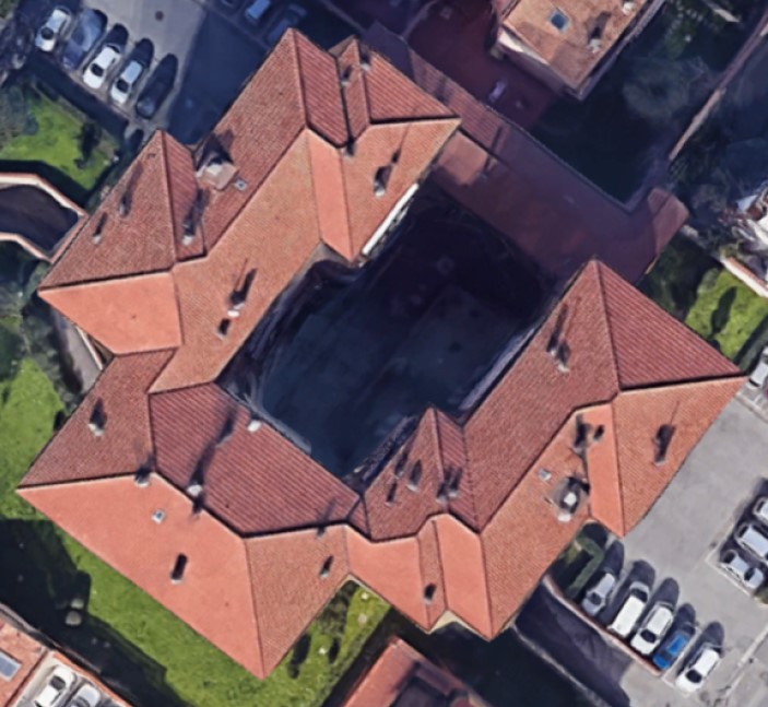

Ma se un complesso è costituito da più corpi di fabbrica giuntati tipo la foto sotto (3 corpi giuntati), secondo voi come va trattato?
Immagine 2022-10-22 144808.jpg (104.29 KiB) Visto 2891 volte
Mi piacerebbe dire nel suo complesso, cioè con un unica pratica Enea, unico ape ante e post ecc.
Ma il dubbio comunque ce l'ho. Che siano giuntati o completamente isolati e distanti, di fatto non cambia: l'edificio non è uno solo.
Si aprirebbe poi un argomento OT: in caso di unico complesso come modellare le pareti in corrispondenza dei giunti.

secondo me è un edificio unico

Definizione classica: per fabbricato o edificio si intende qualsiasi costruzione coperta, isolata da vie o da spazi vuoti, oppure separata da altre costruzioni mediante muri che si elevano, senza soluzione di continuità, dalle fondamenta al tetto; che disponga di uno o più liberi accessi sulla via, e possa avere una o più scale autonome.
Quell'edificio è unico.
Messaggi: 3281
Re: Parcella Supercondominio
NoNickName ha scritto: dom ott 23, 2022 11:58 oppure separata da altre costruzioni mediante muri che si elevano, senza soluzione di continuità, dalle fondamenta al tetto; che disponga di uno o più liberi accessi sulla via, e possa avere una o più scale autonome.
Questa parte della definizione di fatto è perfetta per i corpi di fabbrica giuntati. Non trovi?
Io sono per considerarlo unico edificio. Però effettivamente anche questa tua definizione qualche dubbio me lo mette.

vinz75 ha scritto: dom ott 23, 2022 16:45
Concordo. A rigore infatti dovremmo parlare di unico edificio composto da più corpi di fabbrica. Ritengo che la definizione riportata sia calzante ed il fatto che esistano dei "giunti di dilatazione" non dovrebbe, a mio parere, equipararsi ad una reale separazione.
Messaggi: 10700
Condivido: un edificio
