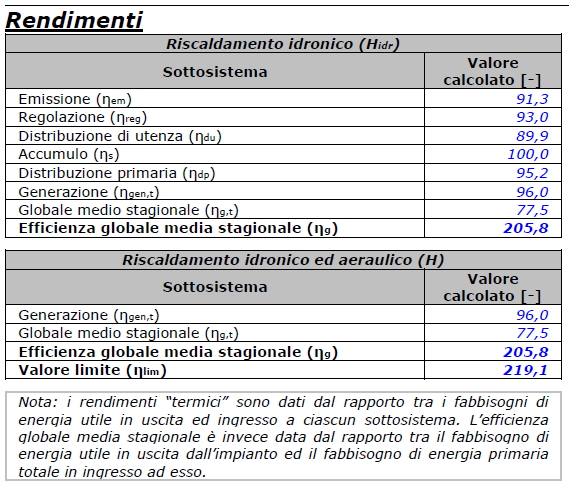

2) Non riesco a capire effettivamente l’iter logico che fa il software quando calcola il rendimento globale medio stagionale: quali energie considera? E che differenza c’è tra quello rispetto all’en. prim. non rinn. e quella globale? Ad esempio è come se in questo screen che vi mostro il rendimento di generazione tenga conto al denominatore anche dell’energia aerotermica presa dalla pompa dall’esterno, mentre l’ultimo rendimento medio globale non lo faccia (altrimenti non potrebbe essere >100, giusto?), il che mi sembra poco coerente, e mi piacerebbe che qualcuno mi chiarisse questo aspetto. Per di più mi aspettavo un rendimento globale medio stagionale che fosse la produttoria di emissione, regolazione, distribuzione e generazione, mentre invece me lo ritrovo decisamente più grande di ognuno di essi…

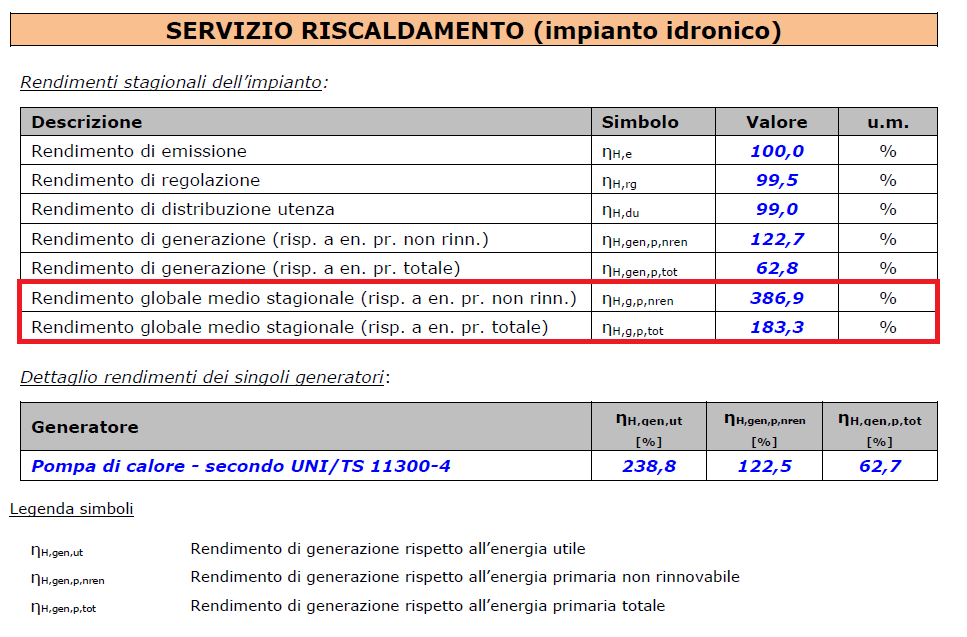

Ad esempio un altro rendimento globale medio stagionale che non mi spiego è questo:

Com’è possibile che con una caldaia a condensazione e senza rinnovabile si arrivi ad un’efficienza globale media stagionale del 200% ed oltre? Com’è possibile che per soddisfare 20 di fabbisogno, io possa immettere 10 di energia primaria se ho solo una caldaia a condensazione? Penso di star sbagliando proprio interpretazione di questo parametro, per cui mi piacerebbe approfondire l’iter logico che porta al suo calcolo;
