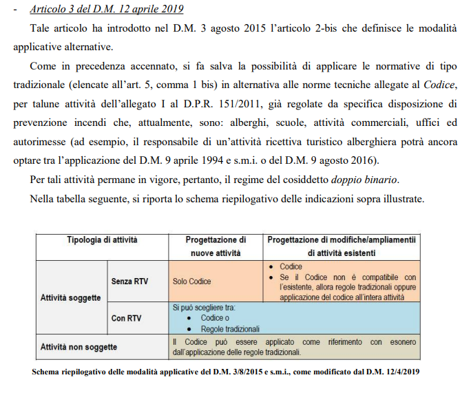

Salve,
in allegato riporto quanto descritto all'articolo 3 del D.M. 12 Aprile 2019.
Io non capisco una cosa, quando nella tabella parla di attività senza RTV di nuova realizzazione, perchè dice che posso applicare solo il Codice.
Cioè, all'articolo 3 parla di attività che ad oggi sono tutte in possesso di RTV (Autorimessa, Uffici, Scuole, Alberghi, Att. Commerciali), quindi non mi è chiaro se la tabella si riferisce solo a queste attività (dotate di RTV) o se si riferisce anche ad altre attività.
Personalmente mi viene in mente un attività tipo edificio Civile residenziale, che è un attività soggetta a CoPI ma non in possesso di RTV, che ha anche una sua regola tecnica tradizionale.
Quindi mi chiedo, per questa attività posso solo aaplicare il CoPI, se è di nuova realizzzazione ?
Grazie a tutti.
Grazie a tutti.

Re: Autorimessa + Palazzina residenziale
Ma la tabella da dove l'hai presa?
Se un'attività di nuova realizzazione ha una RT allora devi usare quella.
La tabella si riferisce alle attività soggette all'applicazione del COPI.
La 77 ancora non è ricompresa nel campo di applicazione del COPI, quindi abbiamo solo la regola tecnica tradizionale.
Per l'autorimessa invece abbiamo la sola RTV del COPI in quanto in vecchio DM 1986 è stato abrogato.
Questo per le nuove attività. Per quelle esistenti è da valutare caso per caso.
