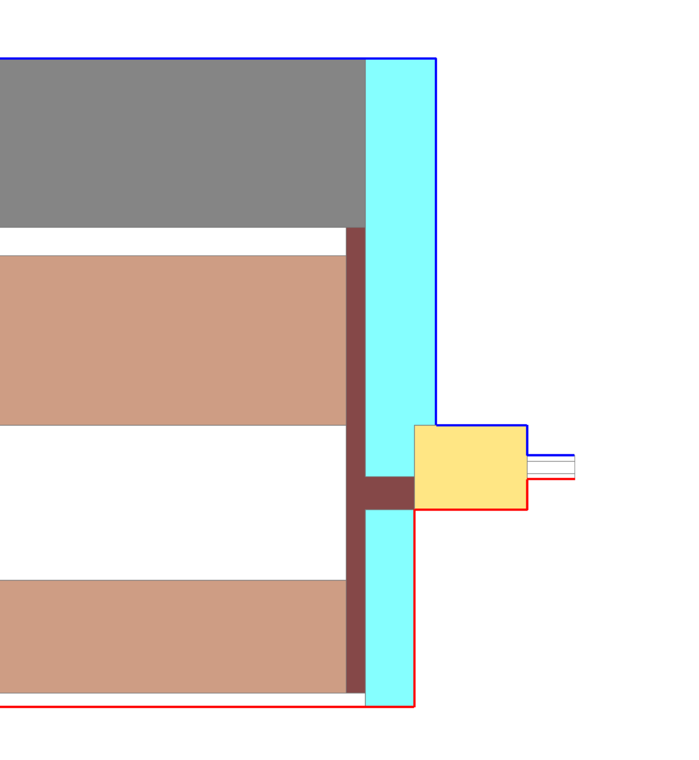

Buongiorno, nella modellazione dei ponti termici tra infisso e parete ho sempre dato per scontato che l'installazione di un cassonetto coibentato tipo "Alpac" in XPS avrebbe risolto ogni problema annullando la psi (almeno sulle spalle). Ora ho inserito il sistema in un software per la simulazione 2D agli elementi finiti e la psi che risulta è in realtà in linea o addirittura più alta di quella che viene calcolata quando modello un risvolto del cappotto (tra 0,170 e 0,250).
La modellazione è piuttosto grezza, nel senso che ho la parete, il cappotto, il cassonetto in XPS e il telaio (singolo poligono con conduttività media da Uframe). Andando a fare un piccolo passo ulteriore e modellando anche la tavola di OSB per l'installazione sulla parete e il piccolo risvolto che ricopre frontalmente parte del telaio la psi scende un po' (di 0,02 niente di che).
Avete esperienza con questo tipo di problema? Sapete se esistono manuali, abachi, valori di PSI definiti dai produttori?

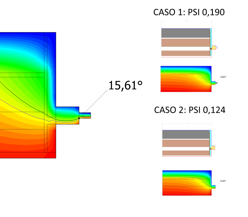

Riesci a pubblicare il campo di temperature?
Re: FEM ponte termico cassonetto tipo "Alpac"
Ciao ho questa situazione (non è esattamente il PT di sopra, ho modificato la tavola di OSB perché nel modello che installiamo in realtà prosegue fino all'estremo esterno del cappotto, con un piccolo "coperchio" di XPS all'esterno).
Provando brutalmente a cancellare il vetro dal modello la PSI calcolata scende di parecchio. Sinceramente non sono molto dentro il metodo di calcolo della PSI nel caso di questo ponte termico. Con Therm sono entrato ampiamente nel merito per i ponti termici più banali, ma in quello parete-infisso continuano a sfuggirmi degli aspetti e non mi è mai importato più di tanto visto che comunque il livello di approssimazione nel disegnare un telaio come un rettangolo di conduttività fissa su tutta la superficie è talmente alto che andare oltre non mi è mai sembrato valerne la pena. Quindi mi sono fidato dei software e in questo caso nel modello di default mi disegnano anche il vetro quindi non ho mai messo in dubbio che potesse essere non del tutto corretto
- 0.png (79.3 KiB) Visto 2898 volte
