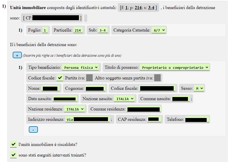

Io ho un caso (in Veneto dove non c'è il divieto di riscaldare i garage), di villetta unifamiliare con garage riscaldato.
Ma sono incerto alla luce dell'ultima guida dell'AdE dove scrivono:
40. È possibile fruire del Superbonus se oggetto degli interventi di efficienza energetica e/o antisismici è un magazzino o un deposito (categoria catastale C/2) o è in categoria C/6 (Stalle, scuderie)?
Nella circolare n. 24/2020 è stato precisato che sono ammessi al Superbonus gli interventi su immobili a destinazione "residenziale". Sono, inoltre, ammessi al Superbonus anche le spese sostenute per interventi realizzati su immobili che solo al termine degli stessi saranno destinati ad abitazione, a condizione che nel provvedimento amministrativo che autorizza i lavori risulti chiaramente il cambio di destinazione d’uso del fabbricato (ad esempio, da strumentale agricolo, in abitativo).
Tale possibilità - già consentita ai fini del cd ecobonus nonché del sismabonus disciplinati dagli articoli 14 e 16 del decreto legge n. 63/2013 (da ultimo, la circolare n. 19/2020) - riguarda anche gli interventi ammessi al Superbonus che non costituisce una “nuova” agevolazione. In particolare, per effetto del richiamo contenuto nell’articolo 119 del decreto legge n. 34/2020 ai citati articoli 14 e 16 del decreto legge n. 63/2013, è possibile fruire del Superbonus – nel rispetto delle altre condizioni e adempimenti previsti dalla norma agevolativa - anche relativamente alle
spese sostenute per interventi che comportino il cambio di destinazione d’uso del fabbricato originario in abitativo purché, come detto, tale variazione sia indicata chiaramente nel provvedimento amministrativo che autorizza i lavori.
Di fatti nel prospetto dei trainati dove si indicano i dati catastali chiedono esplicitamente la categoria e la C6 garage non c'è nel menù a tendina.

anche secondo me eventuali pertinenze c/2 e c/6 (anche se legittimamente riscaldate) non possono essere inserite
in quanto il superbonus è riferito alle sole unità residenziali e come già fatto notare anche il portale enea non permette l'inserimento di altre destinazioni quali c/2 o c/6
seppure la circolare 24/e parlasse esplicitamente di pertinenze..
Concordo.
Ma cosa succede se le unità non abitative attualmente riscaldate vengono cambiate di destinazione d'uso? Non dico "prima" di fare il bonus, ma proprio è previsto che siano trasformate in abitazione.
Dovrebbero poter usufruire (come indicato nella circolare), pur tuttavia come vanno inserite nella pratica ENEA?
Perchè ad esempio in un SAL intermedio, in cui ancora non c'è stato il cambio d'uso, si dovrebbero inserire tali UI con la loro attuale destinazione catastale, che però, se diversa dall'abitazione, non consente di inserire interventi trainati.
Non parlo solo di pertinenze, ma ad esempio unità distinte adibite ad altra destinazione (uffici, negozi, ecc..) che a fine lavori vengono trasformate in unità abitative. Che si fa in questi casi?
