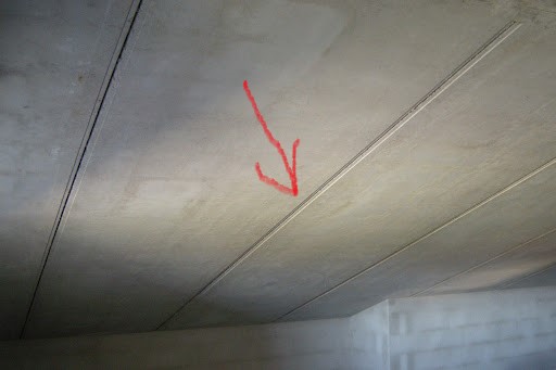

Secondo voi.. nell'autorimessa ho il soffitto composto da un solaio in predalle.
Tra le varie lastre sono presenti le cosidette giunzioni.(foto allegata)
Le giunzioni andavano/vanno sigillate? Sinceramente girando tra varie autorimesse ho sempre notato queste giunzioni mai sigillate.
Dovendo garantire la continuità di compartimentazione credo proprio di si..
Oltre tutto non ho visto i fori di sfiato per le lastre..

Mai viste neanche io le sigillature e pensandoci bene in effetti sarebbero inutili: si tratta di interstizi di spessore minimo e sopra le lastre vi è sempre un getto di cls con res e tutto il pacchetto di massetti e pavimentazione soprastante.
Comunque occorrerebbe rifarsi ai rapporti di prova dei laboratori per averne la certezza.
Ben più importanti i fori di sfogo pressioni, purtroppo anche questi totalmente ignorati in passato.
Di recente ho avuto modo di richiederli in fase autorizzativa (e certificativa ovviamente): prima mi hanno guardato male, poi quando ho spiegato la ragione si sono convinti.
