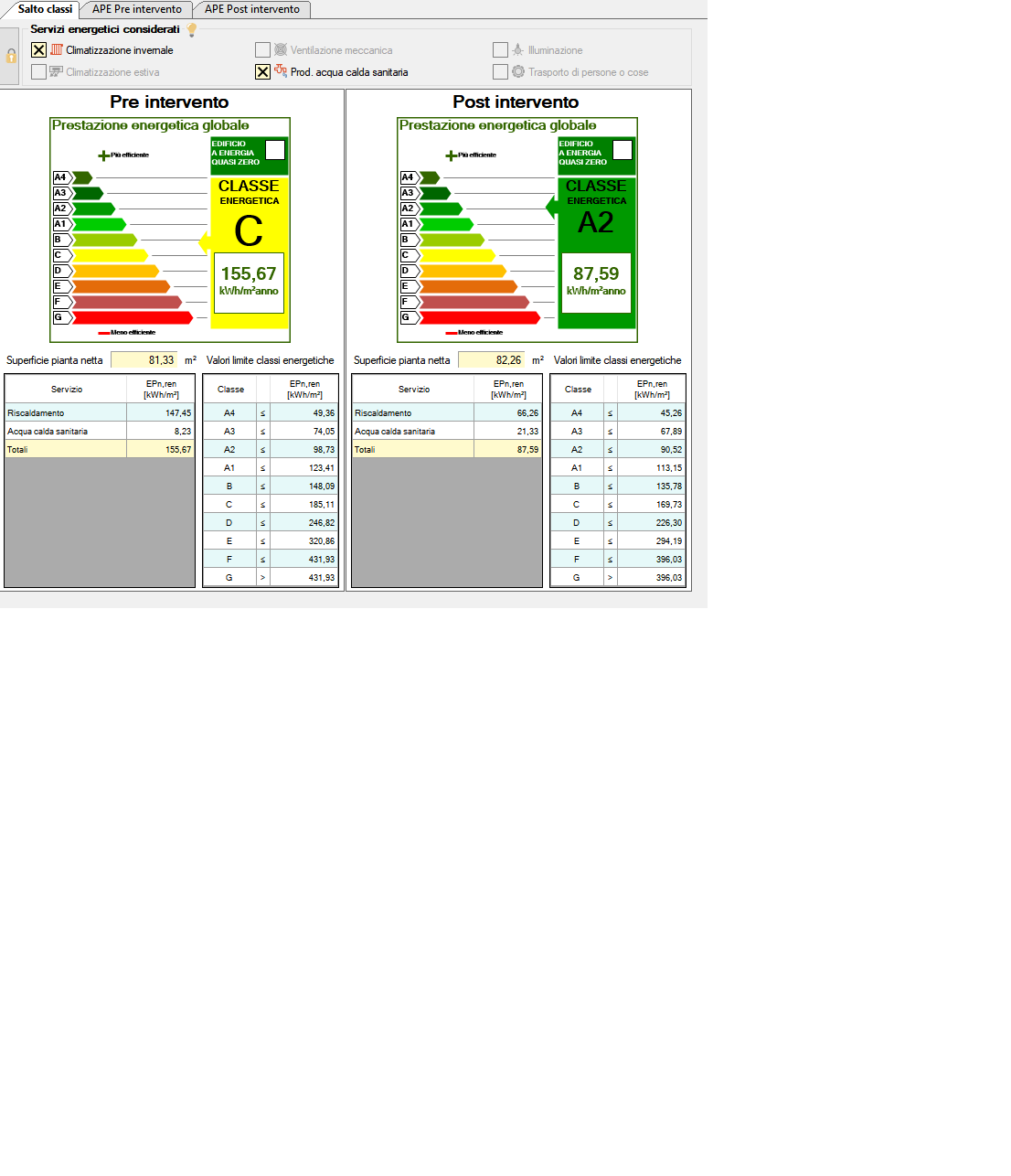

Una curiosità:
ci riporti i dati di APE ante e APE post?

Riapro questo vecchio post, per sentire come risolvete questo problema.
Nel mio caso ho una caldaia a biomassa+scaldacqua a gas da sostituire con PDC (combinata) +FV +interventi di coibentazione.
EC778 mi restituisce un risparmio nullo per la sola sostituzione del generatore.
Andando a vedere i fabbisogni calcolati da EC, ho:
ANTE Qpnren=9636 (A1)
POST Qpnren=1282 (A4)
EC778 mi da i risparmi parziali = 3857 (coibentazioni) + 284 (infissi)
Quindi mi rimarrebbero 9636-1282 -(3857+284) = 4213 kWh le quali dovrebbero essere imputate alla PDC+FV, ma che EC778 non riporta.
Nel calcolo semplificato ENEA non ho capito se il contributo FV va comunque decurtato, oppure solo nel caso in cui sia già presente ANTE.
Togliendo il FV ho comunque POST Qpnren = 4281 kWh, mentre EC778 mi da sempre 3857+284=4141 di risparmio involucro (differenza 1214kWh da attribuire all'impianto senza FV).
Sto sbagliando qualcosa ?
Se ci siete passati, come avere risolto sul portale ENEA ?

decurto FV solo se presente ante
Messaggi: 14164
Re: ENEA risponde sul superbonus...risparmio di energia primaria non rinnovabile
Dunque ho rifatto tutti i conti secondo le istruzioni ENEA.
Omettendo il FV post-operam (anche se leggendo alla lettera le istruzioni sembrerebbe che la decurtazione si debba fare solo se il FV è presente anche ante) ho un risparmio negativo sul riscaldamento, ma questo è ampiamente recuperato con il risparmio sull'acs, avendo una PDC combinata.
Quindi il risparmio "impianto" sarebbe comunque >0, secondo la formula 15.
Credo proprio che questo risultato sia quello da inserire nel portale.
Fate anche voi così ?
BOSTOND
Messaggi: 14
Iscritto il: lun apr 17, 2023 11:17
Messaggio da BOSTOND »
buongiorno,
mi riallaccio a questo post per un problema simile..
Intervento di II livello che riguarda un condominio costituito da 28 appartamenti... in 4 di questi andremo a sostituire le vecchie pompe di calore con un unica unità esterna (trial)... va tutto liscio finché non mi accorgo che in 2 di questi appartamenti ho praticamente l'indice di prestazione termica utile per il riscaldamento invernale con valore nullo sia per quanto riguarda l'edificio reale che di riferimento e questo ne consegue un risparmio di energia primaria non rinnovabile di progetto pari a 0,00 [kWh/anno]. Sinceramente è un problema che non mi era mai capitato.
Ad ogni modo ho controllato tutto quello che ho potuto, ed ho anche riscontrato lo stesso problema nella situazione Ante.
Per questo volevo chiedervi:
qualcuno ha riscontrato in passato un problema analogo riguardante EPH con valore nullo e può magari consigliarmi cosa andare a controllare illuminandomi con qualche perla di saggezza? grazie in anticipo
