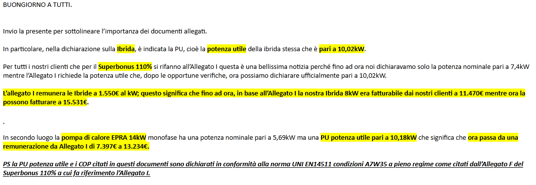

L'allegato I è dannoso e come abbiamo sempre discusso su questo forum ne va chiarito l'utilizzo. A ennesima riprova ecco la comunicazione marketing che mi è arrivata da un agente di un noto costruttore.
Leggete un po' e poi mi dite come la interpretate. Stesso prodotto, cambio di dichiarazione, prezzo aumentato. E soprattutto non spiegano che l'allegato I lo si può usare solo dove non c'è l'asseverazione del tecnico (quindi non per il 110%)
Messaggi: 13630
Re: I danni dell'allegato I
Beh il commerciale fa il commerciale, mica il tecnico progettista o peggio asseveratore. Certo che visto il livello di questo noto produttore, ci si aspetterebbe un supporto migliore e comunicazioni corrette.
Comunque, si gioca ancora sulle potenze dichiarate per le PDC ed ogni produttore fa come gli pare: qui si prendono le prestazioni al 100% del compressore.
A parte che ci sarebbe da discutere su quale sia la potenza da considerare nel sistema ibrido: a me ENEA ha risposto che si deve considerare la potenza della sola caldaia a gas, quindi tutto questo gioco andrebbe a farsi friggere.
Messaggi: 11531
Terminus ha scritto: sab giu 05, 2021 10:32 A parte che ci sarebbe da discutere su quale sia la potenza da considerare nel sistema ibrido: a me ENEA ha risposto che si deve considerare la potenza della sola caldaia a gas, quindi tutto questo gioco andrebbe a farsi friggere.
Quindi se consideri la sola caldaia meglio ancora! 24 * 1550! Sai a quanto la fatturano poi!
