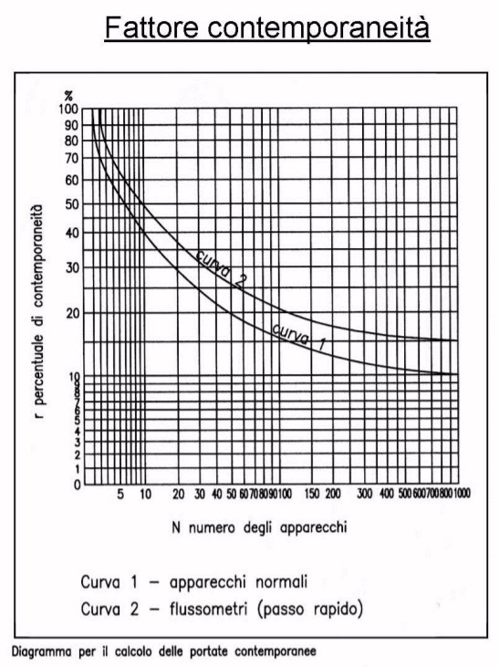

Occorre valutare la contemporaneità. Con la norma UNI (giudicata da molti esageratamente conservativa) o altra regola tecnica.
Se hai un serbatoio da 1.000 litri a 55°C (possibile con le PdC), hai accumulato un'energia che ti consente di soddisfare 8/10 docce contemporaneamente, quindi in 10 minuti circa.

Non manca il fattore di contemporaneità?

Esa ha scritto: ven giu 04, 2021 13:50 Non manca il fattore di contemporaneità?
In pratica ho considerato 0,5 invece che 0,3 come proposto dalla tua tabella.
Ovvero 20 docce ma ne considero 10 attive in contemporanea, e appunto con 8 minuti di funzionamento utilizzo un serbatoio da 1000 litri.

shinobi9 ha scritto: ven giu 04, 2021 17:46 In pratica ho considerato 0,5 invece che 0,3 come proposto dalla tua tabella.
my two cents sul fattore di contemporaneità:
in piscina e palestra 1 (la doccia la si fa tutti insieme quando si esce dal turno, e anzi di solito ci sono più persone che docce)
in albergo 0,7-0,8 (la doccia la si fa tutti nella stessa ora prima di cena)
in tutte le altre attività va bene la curva postata da Esa, anzi pure troppo.
nel residenziale 0,5 direi che va bene, ma la potenza dei generatori deve cmq permettere almeno di fare la doccia a tutti gli occupanti nelle 12h (perchè chi la sera, chi la mattina, una volta al giorno ci si lava, mediamente, di solito, con le dovute eccezioni :mrgreen: ).
