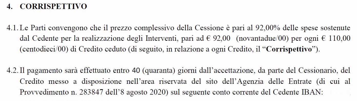

Re: Sconto in fattura o cessione del credito?
Questo è il contratto stipulato tra cedente e banca. Qualcuno ha di meglio?
Beh, è sbagliato il contratto. Il 92% del credito ceduto non è uguale al 92% delle spese sostenute.
Per ogni 100 euro di spesa sostenuta, ci sono 110 euro di credito ceduto.
No, il contratto non è sbagliato. E' quello vero (fotocopiato)!Beh, è sbagliato il contratto. Il 92% del credito ceduto non è uguale al 92% delle spese sostenute.
C'è proprio scritto: TI DIAMO IL 92% DELLE SPESE SOSTENUTE.
Non c'è scritto: TI DIAMO IL 92% DEL CREDITO D'IMPOSTA.
C'è anche BEN SPECIFICATO, che sono 92 euro, a fronte di 110 euro di credito d'imposta.
Da nessuna parte c'è scritto che TI DIAMO 102 euro A FRONTE DEI 100 euro CHE TU HAI SPESO.
E nessuno, ad oggi, mi ha proposto (o fatto vedere) un contratto diverso.
mi fai vedere un contratto o una proposta che dimostra che la Posta mi da 104 euro a fronte dei 100 da me spesi per la fattura? Ci sarebbe una coda kilometrica alle Poste: non credi?giotisi
Oltre a fare i lavori gratis, mi rimborsano il 4% in contanti? Ma ti sembra possibile?
Non ho dubbi.Esa ha scritto: lun mag 10, 2021 12:31 No, il contratto non è sbagliato. E' quello vero (fotocopiato)!
Punto 4.1 c'è scritto che ti danno il 92% ogni 110 Euro di credito pari al 92% della spesa sostenuta. Ma il 92% della spesa non corrisponde al 92% del credito. Ergo, è sbagliato.Esa ha scritto: lun mag 10, 2021 12:31 C'è proprio scritto: TI DIAMO IL 92% DELLE SPESE SOSTENUTE.
Il 92% della spesa corrisponde all'83.63% del credito.
Ovvero il 92% del credito corrisponde al 101.2% della spesa.
Nel contratto c'è scritto che mi danno il 92 euro a fronte di 100 euro di spesa (e 110 euro di credito).Beh, è sbagliato il contratto. Il 92% del credito ceduto non è uguale al 92% delle spese sostenute.
Dove hai letto che mi danno il 92% % del credito ceduto?
Morale: spendo 100 euro, mi rimborsano 92 euro (è scritto proprio così): Devo sempre tirare fuori di tasca mia 8 euro.
Nessuno ti da 104 euro se ne hai spesi 100, neppure le Poste.
- Messaggi: 10649
Ah, no, hai ragione. Mi sono focalizzato su 92, ma in un caso è % (della spesa), nell'altro sono euro.
Comunque mi sembra che 18 euro di costo finanziario ogni 110 euro di credito siano un po' tanti (16.3%).
