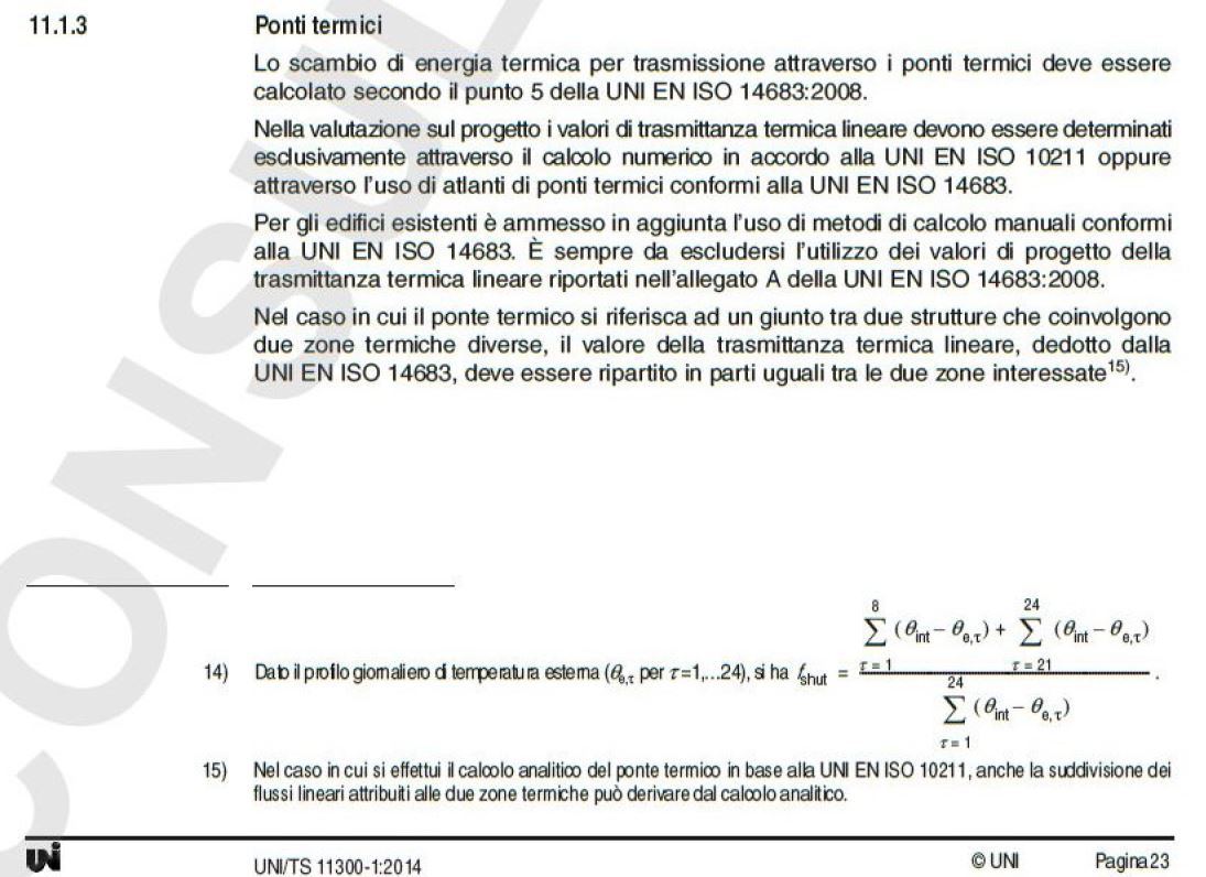

La UNI TS ti dice di diverlo a metà ed assegnalo 1/2 alla parete e metà al solaio. Si possono calcolare in maniera corretta i contributi tramite programma FEM.
Di sicuro, metà PSI non va dato all'ambiente non riscaldato, che non contribuisce alle dispersioni.

ti riferisci a questo passaggio della 11300-1?
