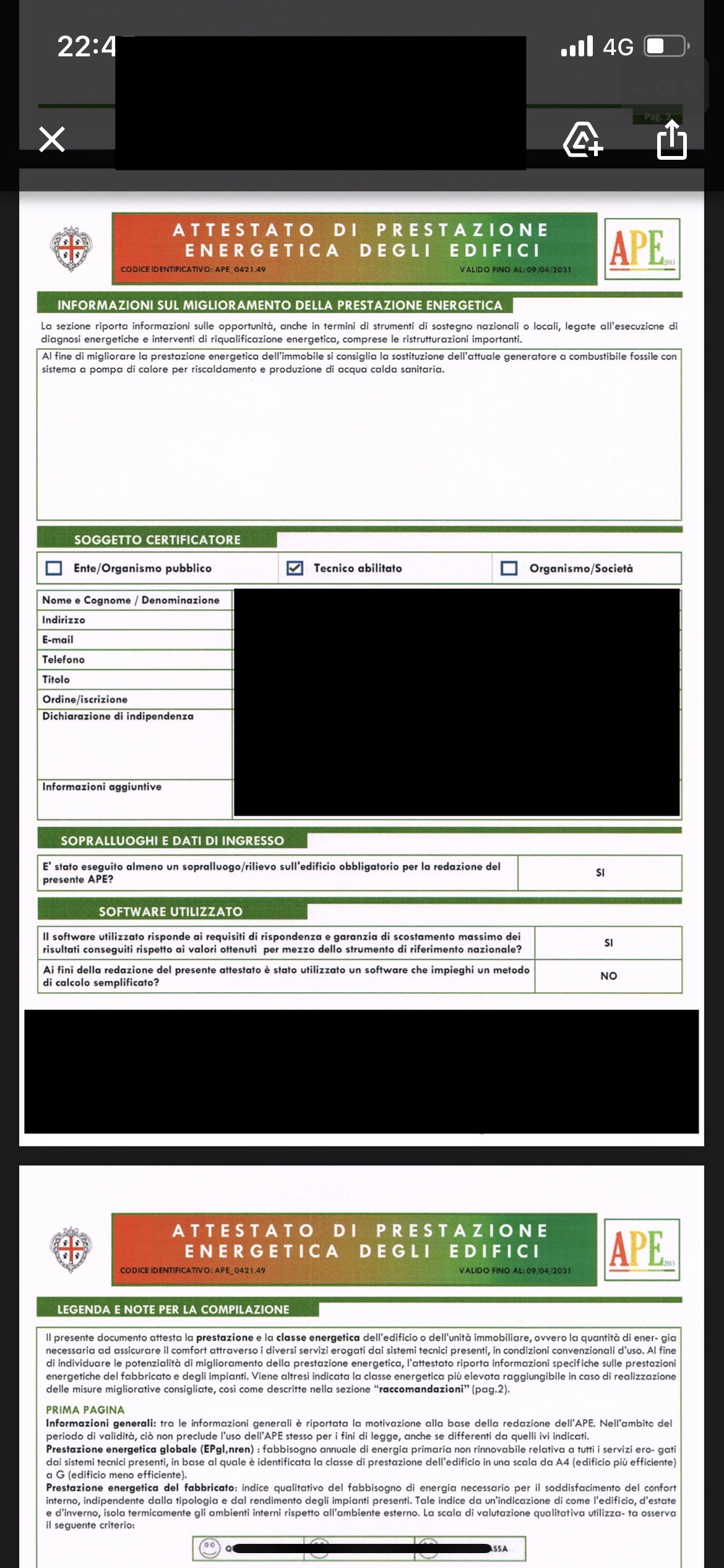

Ciao a tutti, spero che mi possiate aiutare nel risolvere una questione.
Vorrei cambiare la caldaia a gas con fotovoltaico da 6kw e PDC per ACS e acqua tecnica per i termosifoni.
L'ingegnere che mi ha fatto l'ape mi ha detto che la potenza termica che richiede l'appartamento è di 7kw
e mi consiglia di aumentare il numero degli elementi per lavorare a temperature più basse perchè così lavorerebbero a 80° con una PDC di 7kw.
Un tecnico mi ha detto che il dimensionamento attuale dei termosifoni può andare bene perchè la potenza termica
da raggiungere è di 5 kw e la temperatura starebbe sotto i 50°.
Non so a chi devo dare retta.
Mq appartamento attico 98, sito ad Olbia, Sardegna.
Allego Ape e scheda tecnica termosifoni.
Numero elementi 64, altezza 78 cm.

Per me sono entrambi sbagliati. Il secondo è più sbagliato del primo.
Attualmente hai 108kWh/mqa x 100mq / circa 1800 ore di funzionamento = 6kW di potenza media globale annuale.
Per fare fronte ai picchi, a mio modo di vedere non puoi fare a meno di 9-10kW di potenza istantanea.
Con tale potenza potresti produrre circa 4 litri/min di ACS con dt=30K a produzione istantanea.
La potenza dei radiatori con quel dt=30K sarebbe 64x84 = 5.4kW, la metà di quanto sarebbe necessario, che comunque non è un dt comunemente accettato dalle pdc, che al peggio lavorano con dt=10K.
Quindi o raddoppi i radiatori, o metti i fancoil o lasci tutto com'è, che è meglio.

Concordo, non hai una involucro performante, quindi la potenza che ti serve rischia di andare oltre le comuni taglie di pompe di calore domestiche (poi ti tocca mettere la trifase), inoltre andando a radiatori per abbassare la T in modo da farli funzionare a 40°C dovresti triplicarli come minimo....
Le taglie di pompa di calore che ti hanno suggerito secondo me sono un po' troppo ottimistiche, specie se poi devi usarle sia in riscaldamento che in ACS (la resistenza elettrica aggiuntiva rischia di funzionare molto e farti girare il contatore....).
Ti consiglio una ibrida piuttosto, costa meno di una pompa di calore (a parità di potenza che ti serve), e non hai alcun bisogno di aumentare i radiatori.

Diciamo che è ad Olbia con una temperatura di progetto di 2,8 °C (beato lui
A gennaio che è il mese più freddo si ha una temperatura media mensile di 9,8 °C.
Poi dall'APE si vede che attualmente si utilizza come combustibile GPL
Domanda... attualmente in inverno a temperatura di mandata viene impostata la caldaia?
Hai in previsione altri interventi? tipo isolamento del sottotetto, infissi ecc...

Quindi questi calcoli per il dimensionamento della pdc
Non hanno senso?
Gradi giorno della mia città: 1142
temperatura esterna di progetto: 2.77
fabbisogno annuo di energia: 50,79
superficie utile: 96.32
ore giornaliere di funzionamento: 10
risultato 7,38kw
