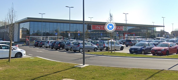

Giotsi, per caso sai che caratteristiche hanno i vetri che montano su molti edifici adibiti a centri commerciali e supermercati, costituiti da una vetrata continua tipo qullo sotto in foto?
Mi sono sempre chiesto come fanno a garantire il valore gtot di almeno 0,35 e soprattutto non ne capisco il senso datoi che poi devono fare impianti a tutt'aria con tante di quelle frigorie da sparare addosso al vetro per raffreddarlo....
Notare che quello in foto ha un esposizione OVEST piena... :shock:
Messaggi: 4807
Re: gtot < = 0,35
Eh, e i palazzi delle varie sedi regionali?
Me lo sono sempre chiesto anche io... ma, poi, scaccio il cattivo pensiero e immagino abbiano sempre tutti utilizzato un vetro selettivo 70/35.
Poi ogni tanto scoppia una causa milionaria (vedi regione piemonte, vedi ospedale di mestre), ma questo è un altro aspetto ancora.
