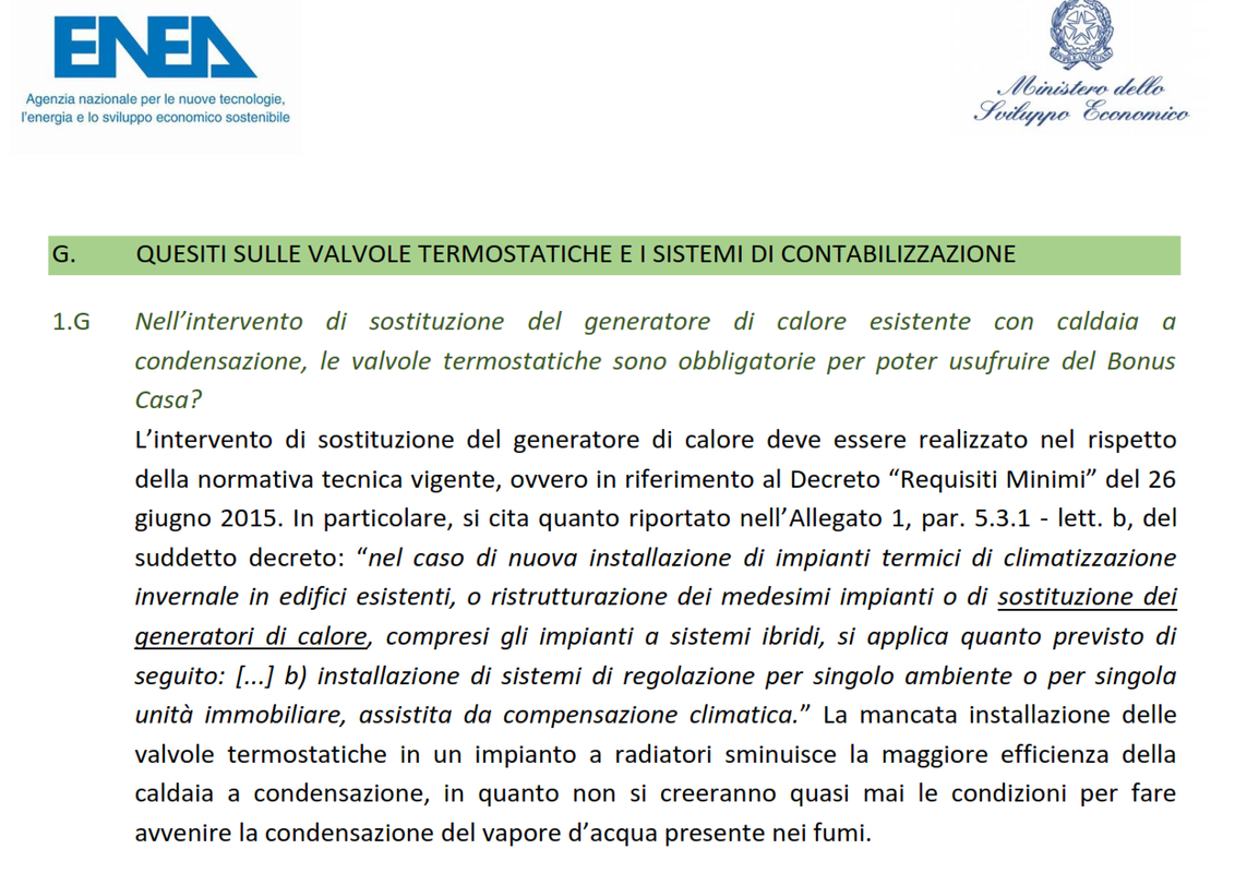

Re: SCONTO IN FATTURA BONUS CASA CLIMATIZZATORI
Questa cosa che si evitano le valvole termostatiche con bonus casa è una barzelletta che circola tra gli idraulici, poi se uno si informa scopre che:LaBruna ha scritto: mar apr 13, 2021 21:37
Che poi se così fosse, allora stesso discorso sarebbe per l'installazione di una caldaia a condensazione, che, sfruttando il bonus casa, si eviterebbero le valvole termostatiche ed i massimali All. I

...che il DM 26/06/2015 parla di regolazione per singolo ambiente o singola unitá immobiliare, quindi posso anche fare termoregolazione per unità immobiliare e non mettere le valvole termostatiche.

che la FAQ dice che la mancata installazione...LaBruna ha scritto: mer apr 14, 2021 06:32 ...che il DM 26/06/2015 parla di regolazione per singolo ambiente o singola unitá immobiliare, quindi posso anche fare termoregolazione per unità immobiliare e non mettere le valvole termostatiche.
Ovvio che ogni tecnico e installatore si assume le proprie responsabilità secondo scienza e coscienza e non solo secondo il portafoglio.
auguri.

In merito alla faq mi pare piuttosto preoccupante il fatto che enea pubblichi una risposta che contrasta con il dm requisiti minimi che indica regolazione per singolo ambiente o unità immobiliare + climaticaTom Bishop ha scritto: gio apr 15, 2021 08:44che la FAQ dice che la mancata installazione...LaBruna ha scritto: mer apr 14, 2021 06:32 ...che il DM 26/06/2015 parla di regolazione per singolo ambiente o singola unitá immobiliare, quindi posso anche fare termoregolazione per unità immobiliare e non mettere le valvole termostatiche.
auguri.
