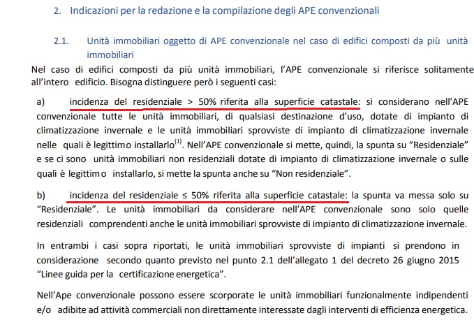

Direi che alla data di oggi, con l uscita della nota sugli ape convenzionali da parte di ENEA, qualche risposta sia arrivata almeno relativamente alla superficie da utilizzare per i condomini > o < del famigerato 50% e cioè la SUPERFICIE CATASTALE...

Dove dici che hanno detto superf catastale?
