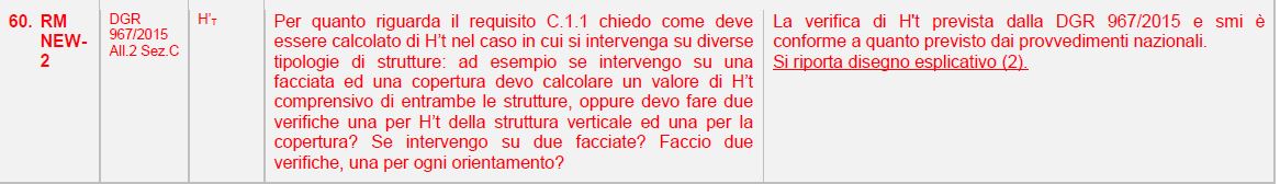

ponca ha scritto: mer feb 24, 2021 16:04 ho notato che EC700 ragiona in modo diversa (verifica H't solo sui componenti oggetto di intervento, nell'esempio fatto esclude le murature dalla verifica)
idem mc4.
in questo modo la verifica torna ma non so se è corretto.
in regione ER sembra comunque un approccio corretto guardando la figura dell'esempio nelle ultime faq:
(parete + tetto senza intervenire sulla finestra)
non hanno inserito la finestra nel calcolo a prescindere dal fatto che questa sia in un condominio o in una unità immobiliare indipendente.

La faq di ER mi sembra di buonsenso ma contrasta con la Faq del mise...

Riapro per l'ennesima domanda, cerco un appiglio nella tempesta..... :wink:
Ho un edificio un pò arzigogolato, su due piani. E' un condominio al PT c'è un appartamento ed al P1 un altro.
Secondo la FAQ 2.15 ripresa da Galbusera di ANIT, H't è da verificare per orientamento, indipendentemente dalla configurazione delle facciate e dei piani.
Concordate con il raggruppamento che ho riportato nello schema ?

la mia opinione è che non abbia molto senso ragionare sull'orientamento considerando anche le piccole rientranze ecc.., che secondo me essendo parte integrante dell'esposizione" predominante di questa fanno parte
questo perché se accettiamo il fato che si debba fare il calcolo per orientamento, questo è tecnicamente sensato come prospetto, perché se intervengo su un prospetto ne seguirò tutto lo sviluppo e quindi è questo l'oggetto di verifica
Messaggi: 14167
Re: verifica H't e 110%
Il tuo ragionamento è logico.
Andando più in là: le specchiature del piano terra sotto il pilotis le metteresti insieme alle corrispondenti di facciata del piano primo, anche se c'è una discontinuità rilevante.
