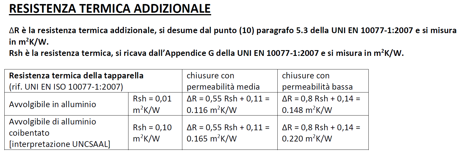

ho sostituito delle tapparelle in PVC con delle tapparelle in alluminio coibentato.

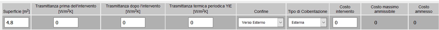

Ora ho difficoltà a compilare il modulo con i dati richiesti dall'ENEA nel sito Ecobonus 2021, ovvero:
Img 1.jpg (41.14 KiB) Visto 746 volte
L'installatore mi ha inviato un file con la seguente tabella:
img 2.png (53.86 KiB) Visto 746 volte
Da questi dati è possibile ricavare i valori richiesti relativi alla trasmittanza? (se si gradirei sapere come!!)
Per quanto riguarda la "Trasmittanza prima dell'intervento" trattandosi di vecchie tapparelle in
PVC è possibile stimare un valore?
Riguardo alla voce "Tipo di Coibentazione" ho messo Esterna. Corretto?
