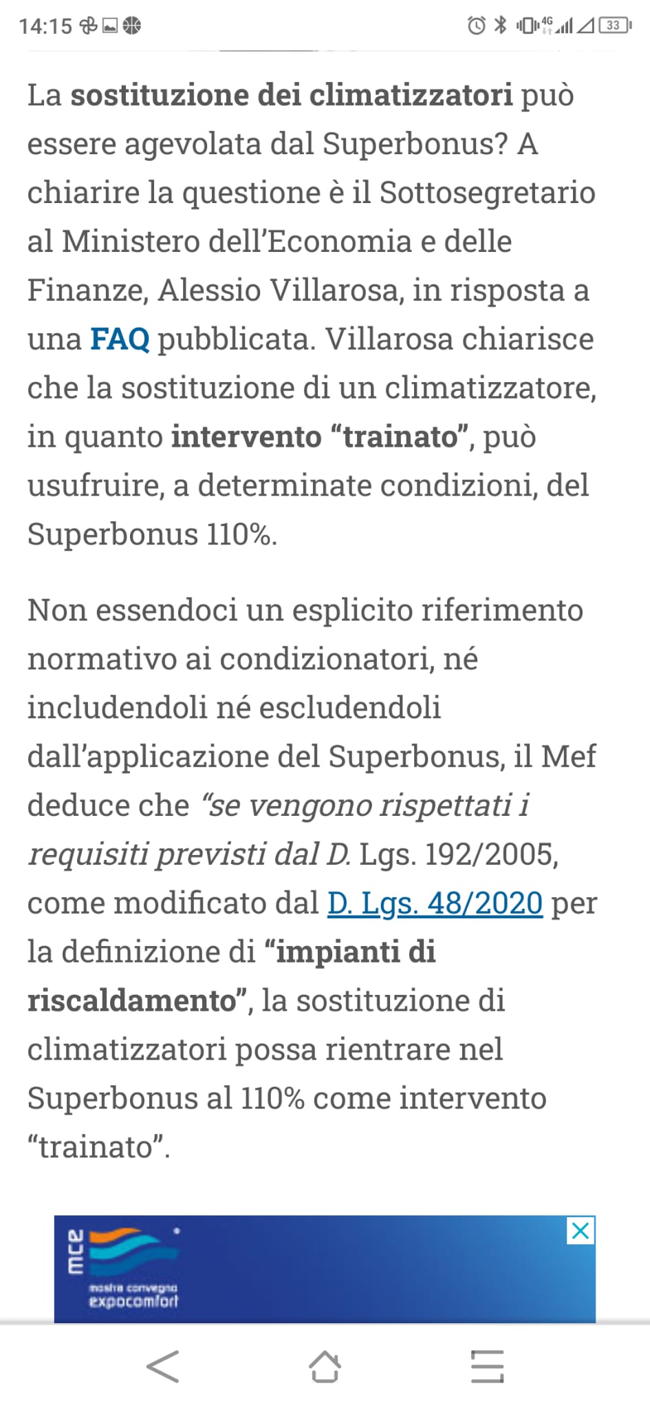

leggete qui :

Ma è assurdo, non è mai stato così negli ecobonus e adesso il primo che parla crea il dubbio e il cliente che lo legge ti dice, allora si può fare e ti mette in difficoltà
Re: Condizionatore a pdc come trainato
quella faq dice un altra cosa
Conseguentemente, qualora l’impianto a pompa di calore assolva alla climatizzazione invernale dell’appartamento e non costituisca integrazione all’impianto già esistente, poiché ciascuna unità esterna può essere assimilata al generatore di calore, è opinione ENEA che siano agevolabili ai sensi di questo comma anche quegli interventi “parziali” che consistono nella sola sostituzione.
Mi sa che le faq di villarosa ormai sono carta straccia..
Valevano già poco prima, di certo se non verrà confermato alla poltrona del MEF varranno meno di niente.

Scusi ma non capisco questo atteggiamento, io le ho riportato
Parti rilevanti del testo di legge
Una risposta del MISE ad un quesito specifico
Lei mi da una definizione che a suo dire è quella corretta per la legge in oggetto e poi non cita neppure mezzo articolo.
Inoltre è da tempo ormai che i condizionatori vengono sostituiti da molte ditte con incentivo ecobonus.
Avrà almeno una sentenza, un parere della agenzia delle entrate, una cartella esattoriale, in cui si contesta questa operazione a giustificare le sue ragioni.
Come le ho detto invierò il mio quesito all'agenzia delle entrate e riporterò le risposte.
A fronte della lettura della legge delle evidenze che le ho dato e del confronto con altri tecnici credo che avrò risposta positiva.
Il problema è che probabilmente arriverà a lavori completati ed quel punto mi rimarrà solo la magra soddisfazione di postarlo su questo forum.
Ps: a me non risulta nessun punto in cui la legge ammette ad agevolazione un solo impianto per appartamento. Lei mi può citare l'articolo in cui viene detto?

Riguardo alla questione split come "trainante", in caso di UI funzionalmente indipendente trovo già più "lecito" inserire gli split tra i trainanti, forse non lo farei ugualmente senza una pezza d'appoggio di un interpello, ma è sicuramente più interpretabile in tal senso con le nuove definizioni, dato che tirano in ballo anche gli impianti di raffrescamento e parlano genericamente di "impianti" e non di "impianto", per tanto sarei più propenso alla tua interpretazione sulla questione di sostituire gli split.

Bella discussione, complimenti davvero.Alebos ha scritto: mar lug 06, 2021 13:59Tratta dalle FAQ comma 347 sul sito ENEA:snoopy_to ha scritto: mar lug 06, 2021 13:23Buongiono, nel mio caso sono già in presenza di un altro intervento trainante. Portando avanti la discussione precedente, portavo ad esempio un caso ipotetico di una casa indipendente, che decide di sostituire l'impianto di climatizzazione invernale, siccome la legge, come ho scritto sopra, fa rientrare fra gli impianti termici qualsiasi impianto fisso che produca calore (la definizione specifica l'ho riportata sopra) ed in nessun punto parla si ipianto principale / primario o altro definizione simile, e non limita da nessuna parte il numero di impianti all'interno dell'abitazione che sono ammissibili, non si capisce in forza di quale norma motivate queste affermazioni. Mi sembra una richiesta legittima.Alebos ha scritto: mar lug 06, 2021 13:13 Sugli edifici comdominiali con unità termoautonome, l unico trainante accettato è la lettera a dell isolamento.
Il suo impianto non è un intervento trainante mi dispiace.
Ció comunque non cambia che anche negli edifici unifamiliari non è possibile detrarre i condizionatori se non è l impiantoprincipale o primario o come si vuole chiamare
6.D. Nel mio appartamento riscaldato con un impianto a pompa di calore, ho sostituito un’unità esterna di condizionamento con un’altra più efficiente. Posso accedere alle detrazioni fiscali ai sensi del comma 347 della legge finanziaria?
Risposta:
Il comma 5 dell’Art.1 del Testo Coordinato del “decreto edifici” definisce agevolabili ai sensi del comma 347,
L’Art.2, comma 1e) del “DM Requisiti ” 6.08.2020 definisce agevolabili ai sensi del comma 347, gli interventi di sostituzione integrale o parziale di impianti di climatizzazione invernale con impianti dotati di pompe di calore ad alta efficienza anche con sonde geotermiche a bassa entalpia, destinati alla climatizzazione invernale con o senza produzione di acqua calda sanitaria e alla climatizzazione estiva se reversibili. Installato il nuovo generatore, com’è buona regola, per accedere alle detrazioni fiscali ai sensi di questo comma, la norma prescrive anche che debba necessariamente essere verificato e messo a punto il sistema di distribuzione. Quanto riportato sopra costituisce il disposto normativo. In assenza di una specifica definizione del termine “sostituzione parziale” dell’impianto, consultato al riguardo anche il MiSE, riteniamo che per usufruire di questi incentivi, al di là dei requisiti specifici che esso deve assicurare, diversi a seconda del tipo di impianto, l’intervento debba necessariamente comportare la sostituzione del generatore di calore e che possa poi eventualmente comprendere anche opere (di sostituzione o modifica) sulla rete di distribuzione, sui corpi di emissione e di controllo dell’intero impianto.
Su quest'ultima parte vorrei che si soffermasse ed è esattamente quanto le spiegavo io:
Se nella stanza dove ha il cdz, ha anche i radiatori (sistema di emissione del suo impianto termico) , il cdz, NON è l'impianto ma costituisce integrazione.
anche se da tecnico concorderei con Boba74 e Alebos,
però visto che comunque ormai normativamente/legalmente la definizione di impianto termico è variata.., e sappiamo che impianto termico è l'insieme di tutti i generatori eventuali senza limite di potenza purchè fissi, comprende anche tutti i sottosistemi di distribuzione.. di emissione.. ecc., e che è variata anche per il comma 347.., ecc..,
ai sensi della nuova definizione, non si dovrebbe ritenere che un generatore preesistente pdc monosplit aria/aria nella stessa stanza in cui c'è già anche "radiatore da caldaia", pur quanto dal punto di vista termico reale in riscaldamento costituisca integrazione, NON sia ai sensi di legge un generatore integrativo ? Ma che invece faccia parte dell'impianto termico complessivo esistente e pertanto sostituibile con uno nuovo dello stesso tipo e potenza ?
Ormai alla luce della nuova definizione cosa è considerato integrazione ? Forse nulla..?
Anche quando la faq parla di "messa a punto del sistema di distribuzione".., ormai distinti sistemi di distribuzione dovrebbero far parte dell'impianto termico e quindi eventualmente ciascuno dovrebbe essere messo a punto..
Un'ultima cosa.. il portale sb110 per l'asseverazione consente benissimo, parlo di interventi in unifamiliare, di impostare un trainante sostituzione vecchia caldaia con nuovo generatore ibrido sfruttando anche tutto il massimale di 30.000, e poi anche di impostare fra i trainati la sostituzione di pdc split aria/aria sfruttando ulteriore massimale trainato.., penso che abbiate visto già che portale Enea permette ciò..
Premesso che magari mi direte che in alcune condizioni ciò è possibile.. tipo il caso di abitazione riscaldata a metà da caldaia e a metà da pdc..(vedi faq..). Ma addirittura il portale ti fa sfruttare due massimali.. Come si spiega questo..?? Non dovresti poterlo fare solo se entrambe trainanti distinti ?
Allora è possibile veramente..? O i decreti sono talmente poco chiari che intanto Enea lo permette.., e poi che succederà..? Possono togliere le detrazioni..? Forse no.. perchè se le cose non sono esplicitamente vietate.., si possono fare?
Non è assurdo che lascino usufruire di due massimali distinti per la "sostituzione integrale o parziale dell'impianto di climatizzazione invernale esistente.." ?
Sono un po' provocatorio nei confronti di noi tecnici ma vorrei, solo per il momento, che ci approcciassimo più da un punto di visto lessicale normativo.. ovviamente includo anche norme tecniche..
Che ne dite (Boba74 Alebos e TUTTI OVVIAMENTE) ?
