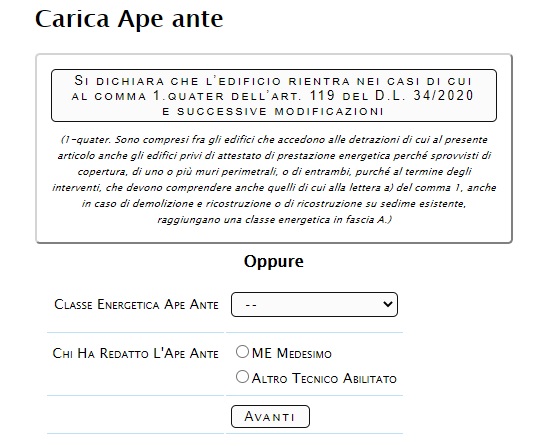

Leggendo il nuovo testo del decreto all'articolo 119, comma c 1-quater scrivono:
Sono compresi fra gli edifici che accedono alle detrazioni di cui al presente articolo anche gli edifici privi di attestato di prestazione energetica perché sprovvisti di copertura, di uno o più muri perimetrali, o di entrambi, purché al termine degli interventi, che devono comprendere anche quelli di cui alla lettera a) del comma 1, anche in caso di demolizione e ricostruzione o di ricostruzione su sedime esistente, raggiungano una classe energetica in fascia A;
Quindi il requisito è che siano sprovvisti di APE, ma questo vuol dire che non va fatto APE ante operam? E se il cliente deve acquistarlo questo edificio ed il notaio chiede APE sono obbligato a farlo?
Per il resto obbligo di portarlo in classe A e fare coibentazioni, ma quello è scontato.
