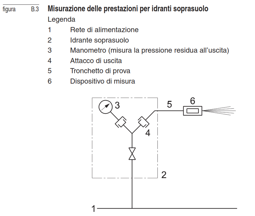

La UNI10779:2014 mi dice che la misura la devo fare in questo modo:
Io dispongo di un misuratore dotato di manometro e lancia con ugello 16mm. Per misurare una portata in uscita di 300l/min devo disporre di una pressione in ingresso pari a 4.1bar (K148). Se la pressione residua all'uscita può essere di 3 bar, con questa, sul misuratore misurerò 256l/min e non 300 l/min richiesti. Collaudo negativo? Per misurare 300 l/min, con questo misuratore, dovrei avere in ingresso 4.1bar, ma la norma che mi concede i 3bar in uscita. Vado in loop :roll: :oops:

Mi rimane il dubbio come sia possibile avere 3 bar se poi per misurare 300 l/min con il dispositivo di misura (K=145) servano almeno 4.3 bar. L'accoppiata 300l/min 3 bar è quindi impossibile?

Tom Bishop ha scritto: mar feb 02, 2021 06:46 Mi rimane il dubbio come sia possibile avere 3 bar se poi per misurare 300 l/min con il dispositivo di misura (K=145) servano almeno 4.3 bar. L'accoppiata 300l/min 3 bar è quindi impossibile?
per avere 300 l/min @ 3,0 bar avresti bisogno di una lancia con un K=173
comunque la norma chiede di misurare la pressione minima di 3,0 bar all'idrante mentre una bocca DN70 eroga una portata di 300 l/min
se hai una lancia con K=145, per poter dire che tutto funziona, dovrai avere i tuoi 4,3 bar
ma se cambiassi la lancia potrebbe andar tutto bene
è il K che fa la differenza

la norma UNI 10779 parla di :
- lancia erogatrice per la prova di idranti DN45 e naspi DN25 (con manichetta)
- dispositivo di misura per prova di idranti soprasuolo e sottosuolo (senza manichetta)
quindi io la prova di una rete esterna la posso fare con un dispositivo di misura (che non è la lancia in dotazione) opportunamente calibrato (K) per erogare 300 l/min @ 3,0 bar.
