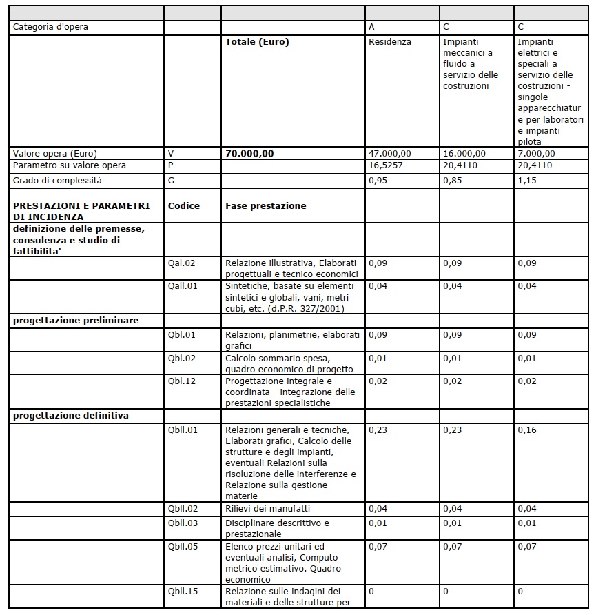

Quello a cui faccio riferimento lo allego

Grazie!quelle due pagine me le ero proprio perse, quindi secondo rete professioni tecniche il valore dell'esistente è stimabile nel modo da te descritto, penso sarà il metodo che utilizzerò da qui in avanti...certo che alla casa editrice DEI si fregheranno le mani per il numero di richieste!!

Dato che la verifica di congruità costi delle parcelle deve esserci ma non va allegata ad ENEA, in quanto si allegano solo i capitolati per, cito testualmente: gli interventi di cui all’articolo 119, commi 1 e 2 del Decreto Rilancio, nonché per gli altri interventi che, ai sensi del presente allegato prevedano la redazione dell’asseverazione ai sensi del presente allegato A da parte del tecnico abilitato. Ovvero lavori trainanti e trainati escluso fotovoltaico, colonnine e accumulo.
In fattura voi riportate i costi delle opere sulla quale avete calcolato la parcella?
Riportate i vari punti Qall.01, Qal.02, ecc.... con una descrizione sommaria?
E' praticamente impossibile in fattura elettronica riportare un estratto del genere:
Messaggi: 14163
Re: Suddivisione prestazioni professionali
Non so se sia necessario riportare il prospetto di calcolo, ma si può sempre allegare un file di supporto.
La fattura potrà essere minore o uguale al calcolo secondo DM.

Ma voi per il confronto tra tariffe e fatture professionali fate un calcolo onnicomprensivo di tutte le spese tecniche di tutti i professionisti o di uno per uno in base a quello che ha fatto?
Messaggi: 5415
Se ci sono più tecnici mi faccio dare da ciascuno il calcolo delle parcelle come da DM e lo allego al mio.
Ovviamente bisognerebbe mettersi d'accordo prima sugli importi che saltano fuori, onde evitare sorprese....
