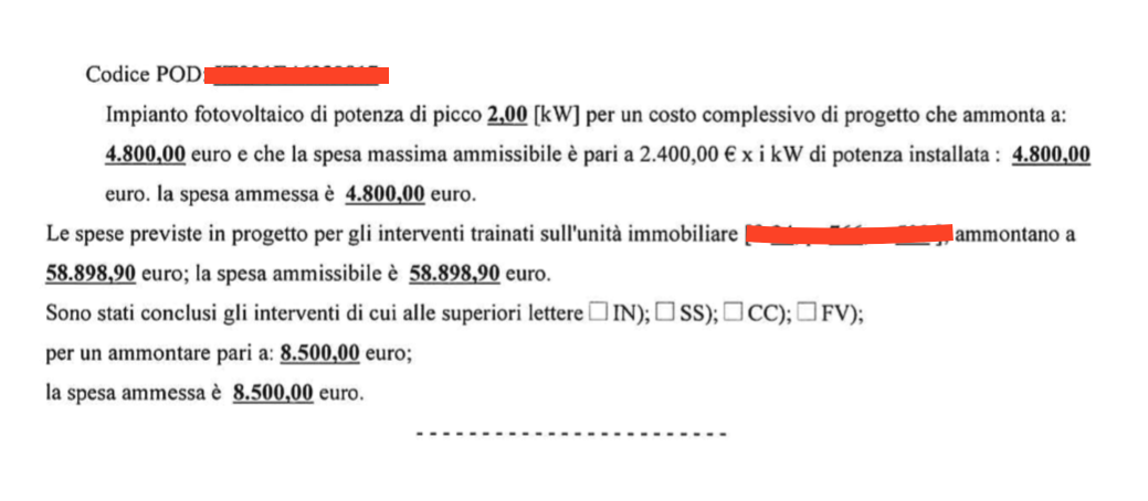

Sono in procinto di caricare il primo SAL per un intervento di SuperBonus 110%, e mi sono bloccato di fronte a questo problema, riguardante la cessione a SAL degli interventi trainanti.
Effettivamente entrando nella sezione degli interventi trainanti, ti fa descrivere i vari interventi inserendo la spesa totale per singolo intervento, ed alla fine mi trovo di fronte alla schermata in allegato.
Posso cedere a SAl non mettendo nessuna spunta su interventi conclusi ma inserendo l'importo dei lavori trainanti finora effettuati? Oppure è preferibile attendere il completamento dei lavori trainanti.
Che ne pensate? voi come vi siete comportati?
- esempio.JPG (26.57 KiB) Visto 25974 volte

Se passi con la freccetta laddove si inseriscono le spunte, dovrebbe comparire una nota che dice di barrarle se sono state sostenute spese per quel determinato intervento, non se l'intervento è ultimato. Quindi se c'è almeno una spesa devi barrarlo, lasciando in bianco solo se per quel trainato non ci sono spese nel SAL.
Re: Divisione spese nei SAL
Vero, dice di selezionarlo se sono state già effettuate delle spese, e per quel "Sono stati conclusi gli interventi.." che in realtà non sono stati conclusi?boba74 ha scritto: mar giu 01, 2021 17:29 Se passi con la freccetta laddove si inseriscono le spunte, dovrebbe comparire una nota che dice di barrarle se sono state sostenute spese per quel determinato intervento, non se l'intervento è ultimato. Quindi se c'è almeno una spesa devi barrarlo, lasciando in bianco solo se per quel trainato non ci sono spese nel SAL.
forzandolo quel concluse potrebbe essere interpretato come " interventi conclusi fino a questo momento"

avete notato che adesso hanno cambiato la dicitura? Non c'è più scritto "selezionare se sono state sostenute spese".boba74 ha scritto: mar giu 01, 2021 17:29 Se passi con la freccetta laddove si inseriscono le spunte, dovrebbe comparire una nota che dice di barrarle se sono state sostenute spese per quel determinato intervento, non se l'intervento è ultimato. Quindi se c'è almeno una spesa devi barrarlo, lasciando in bianco solo se per quel trainato non ci sono spese nel SAL.
Adesso c'è scritto "selezionare se sono STATI COMPLETATI interventi al punto...."
Signori, questa è l'Italia....

Ho appena fatto la prova sul portale ENEA e non ti conteggia gli importi dei trainati realizzati se non metti la spunta sulla casella.
La spunta la puoi mettere solo se completati (se ci si rifà a quello che c'è scritto, e visto che hanno cambiato in corsa mi viene da pensare che sia effettivamente cosi).
Ma qualcuno non aveva la mail ENEA dove dicevano che non c'erano problemi a conteggiare parzialmente anche i trainati ?

SAL al 60%: mi chiede di confermare i dati dell'unità immobiliare e due sorprese:
la prima è che se non spunto almeno un intervento concluso non posso mettere acconti ai trainati, e diciamo che ci può stare, pazienza. Anche se al primo SAL avevo inserito senza problemi 8500 euro....
la seconda è che siccome avevo messo 8500 nel primo SAL, qualsiasi cifra metto (0, 1, 2, 8500 ecc) il sito da errore e non fa chiudere il SAL se non spunto che un intervento è concluso!!! quindi se non dichiaro che ho concluso un intervento non faccio SAL al 60%... ho provato in tutti i modi ma rimane la riga rossa sotto alla cifra.
Sapete se possiamo spuntare anche se non conclusi effettivamente??? Il mio dubbio è...se spunto ed inserisco gli acconti, posso poi inserire il saldo alla fine con il terzo SAL? oppure dichiarando che sono conclusi si "blocca" il tutto e non sarà più modificabile?
aiuto.
Il problema è che a me le ha fatte inserire senza spuntare niente!! allego lo screenshot del pdf che il sito ENEA ti fa scaricare una volta mandato via.
E' un gran casino....
Ora nel SAL 60% se non spunto che almeno uno è concluso non vado avanti. Non lo posso protocollare!! Posso mettere qualsiasi cifra, mi dà sempre errore.
Per fortuna a breve la ditta finisce l'impianto termico, spunterò quello ed andrò avanti. Sempre che il commercialista che mette il visto non abbia da ridire visto che la caldaia verrà portata in cantiere ma non la installano ancora.
Meno male siamo assicurati.
