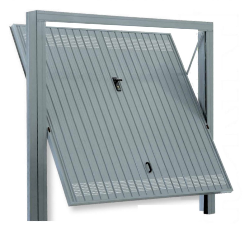

Mi sembra ci sia però un'incongruenza nel permettere una basculante con le aperture 1/100. In questo caso il normatore si da la zappa sui piedi consentendo di inserire uno schermo che ostacolerebbe parecchio il moto del fumo, tanto che la stessa norma infatti parla di aperture di almeno 0,2 mq per essere funzionali. E' questo che non torna molto nel ragionamento che fate.
- porte-basculanti.jpg (77.21 KiB) Visto 3888 volte
Re: AUTORIMESSA A BOX: L'AERAZIONE DEVE "COPRIRE" SOLO L'AREA DI MANOVRA?
Diciamo che per i box il normatore prima è andato troppo avanti (vedi la RTV precedente con le richieste anti-ATEX), poi è ritornato sui propri passi, ovvero sull'impostazione del vecchio DM.
Non mi sorprenderei se prima o poi mettessero mano nuovamente alla RTV6, visto che di box si parla solo per quell'accenno al 1/100 di aerazione.
Comunque è vero che su un box da 15mq avremmo almeno 0,15mq di aerazione sulla basculante, inferiore ai 0,2mq, ma non si tratta di aperture di smaltimento bensì di passaggi interni ed occorre tenere conto che una chiusura a box fornisce quantomeno uno schermo alla veloce propagazione dell'incendio.
La S.8.5.3 richiede che la copertura debba essere fatta sul compartimento, quindi siccome il box fa parte del compartimento, l'offset va verificato anche nei box.
In ogni caso ricorda che hai sempre la possibilità della soluzione alternativa, che in questo caso non mi sembra proibitiva.
