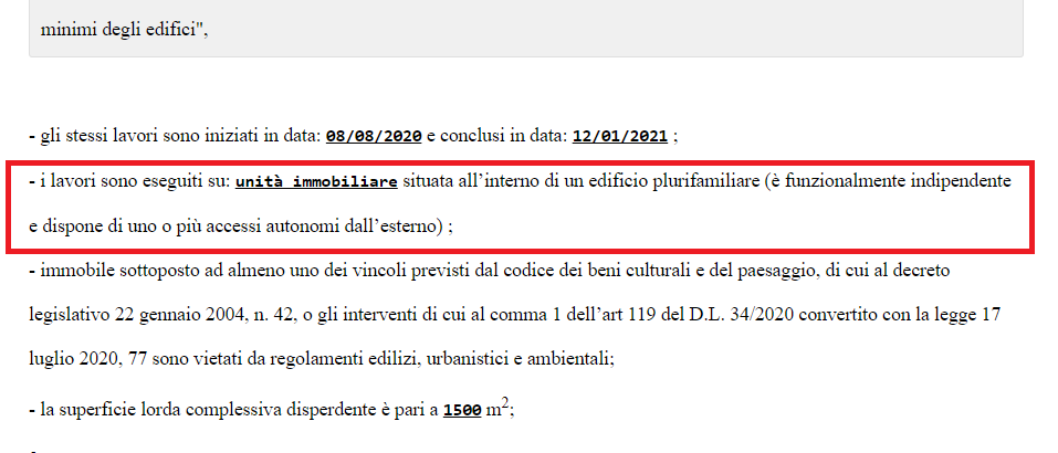

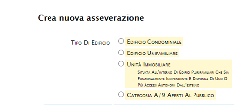

Ho approfondito la questione provando ad inserire in ENEA una pratica di un condominio vincolato dove accede un singolo appartamento, ed in effetti non risulta possibile per i seguenti motivi:
1) Tra le tipologie di edifici tra cui scegliere non c'è la singola unità in condominio che non sia indipendente.
2) Se scelgo comunque condominio, alla fine devo per forza inserire i dati di un APE condominiale convenzionale e non per singola unità

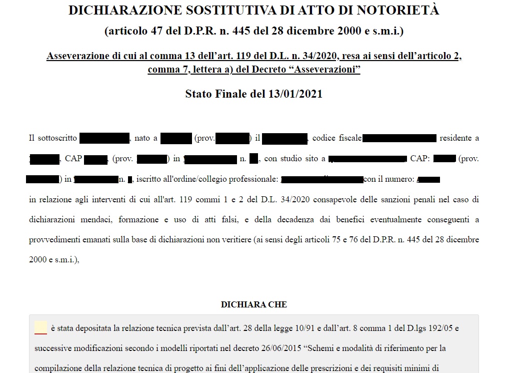

3) Il chiarimento 3.1.6 della circolare 30/E (Qualora, invece, l’intervento riguardi la singola unità immobiliare, la verifica va effettuata con riferimento a unità immobiliare e l’asseverazione va predisposta dal tecnico abilitato utilizzando la procedura prevista per le unità immobiliari funzionalmente indipendenti) sembra far sott’intendere di bypassare il problema facendoci dichiarare a noi tecnici che l’edificio è funzionalmente indipendente anche se non lo è.
Questo ci pone di fatto nella condizione di dichiarare il falso, vedi screenshot sotto.
Ora non so so se la volontà del legislatore o l’interpretazione di Agenzia delle Entrate sia effettivamente quella di concedere una verifica per singola unità non funzionalmente indipendente, parrebbe di si in effetti, ed va benissimo. Ma ad oggi ENEA non permette di farlo tecnicamente senza farci dichiarare il falso. E fino a quando non si metteranno d’accordo tra politica, AdE ed ENEA, e ci metteranno nelle condizioni di applicare tale norma noi non sappiamo come mettere insieme tutte queste interpretazioni nel modo corretto.
E’ quindi da chiedere ad Enea di modificare il sito internet e se è effettivamente fattibile verificare il passaggio di classe sulla singola unità non funzionalmente indipendente, creare un menù idoneo nel sito che permetta di farlo senza dichiarare il falso.
