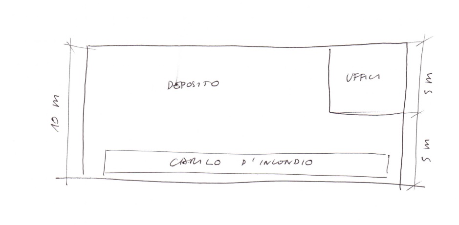

Ho un capannone (deposito) in cui i soliti uffici posizionati sul bordo anzichè poggiare a terra sono sospesi, nel senso che il loro volume c'è solo al piano primo. Al piano terra invece il volume di quella zona fa parte del deposito (compresi i pilastri che sostengono gli uffici). Inserisco una sezione esplicativa. Ovviamente gli uffici saranno compartimentati dal deposito (compresa la soletta che costituisce il piano di calpestio degli uffici).
Domanda: una situazione del genere pone particolari problemi oppure è sufficiente che ci sia la compartimentazione con gli uffici e stop? Il COPI dice qualcosa al riguardo?

L'unico problema che vedo è l'esodo ma lo gestirai sicuramente verso l'esterno (con scala esterna).
Per il resto, le strutture portanti sospese dovranno garantire la R necessaria.
Altri problemi non riscontro ed il COPI non entra nel dettaglio della tua soluzione.

stfire ha scritto: mer dic 16, 2020 11:47 L'unico problema che vedo è l'esodo ma lo gestirai sicuramente verso l'esterno (con scala esterna).
Si esatto, l'esodo è esterno.

mmaarrccoo ha scritto: mer dic 16, 2020 11:42 Qualcuno vuole esprimersi sulla sorte degli occupanti degli uffici che potrebbero avere un incendio sotto i piedi? :D
beh nel calcolo di Aset ed Rset si riducono notevolmente i tempi di riconoscimento e di risposta :lol:

a parte gli scherzi non ci vedo una grossa differenza rispetto ad avere un ambiente a maggior rischio in caso di incendio al piano sotto di un edificio "normale"
