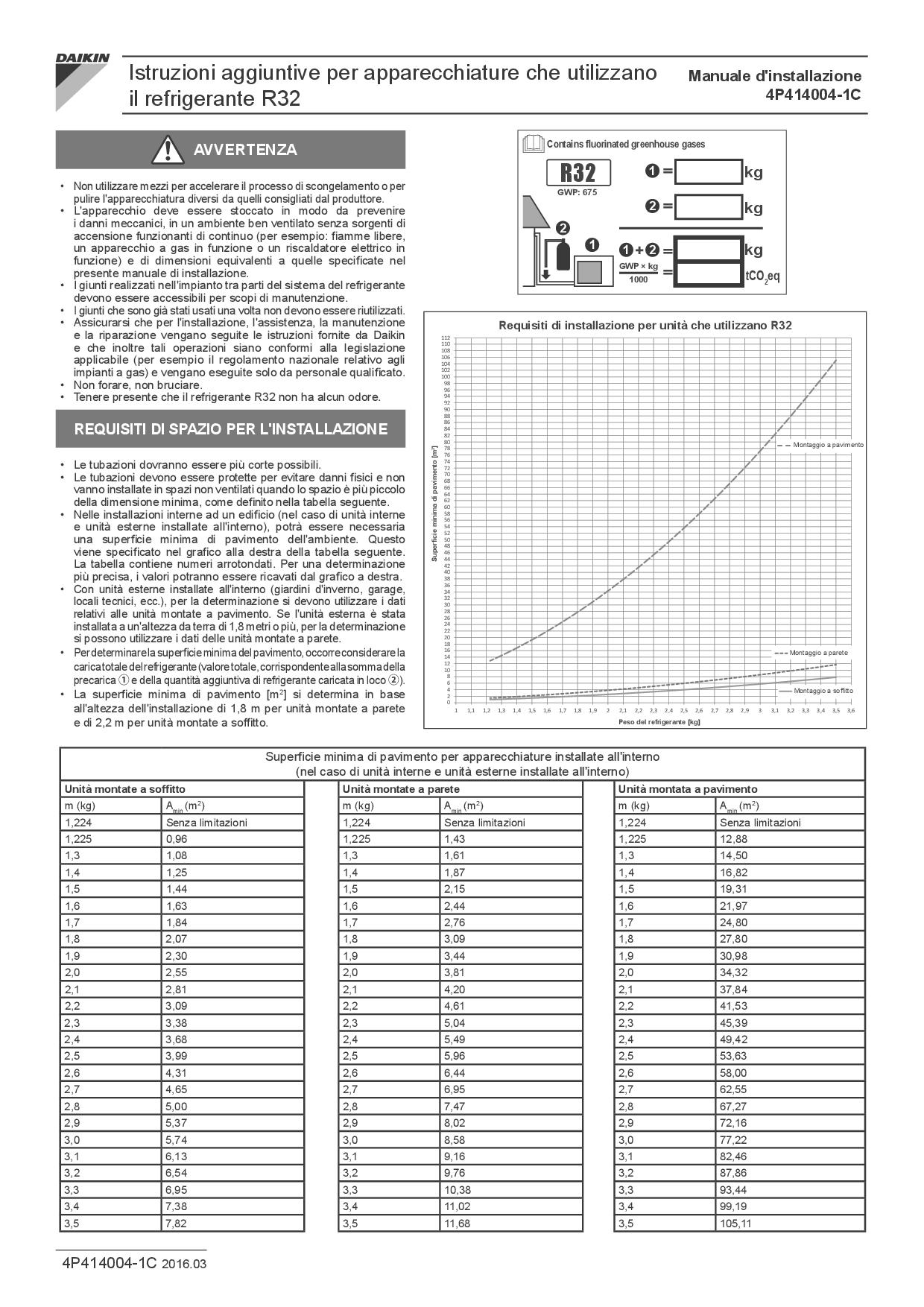

Per la verifica, da manuale Daikin ho la pagina allegata che ho trovato utile.
Verificate però se ci sono aggiornamenti.

Re: Quantitativo massimo gas R32 ammissibile
però dice "unità esterne installate all'interno"
La tabella porta a risultati completamente diversi dalla UNI, e quindi dalla stessa pubblicazione Daikin che ha postato Tom.
da EN378-1 2008 la formula è sempre:
CARICA MASSIMA = 2,5 x LFL ^1,25 x h x √A
Fatemi sapere cosa non vi torna con il foglio che ho postato.
Secondo la tabella la carica di gas sotto la quale non è richiesta la verifica è 1.2 kg, prima la discussione era riferita a 1.8 kg.
