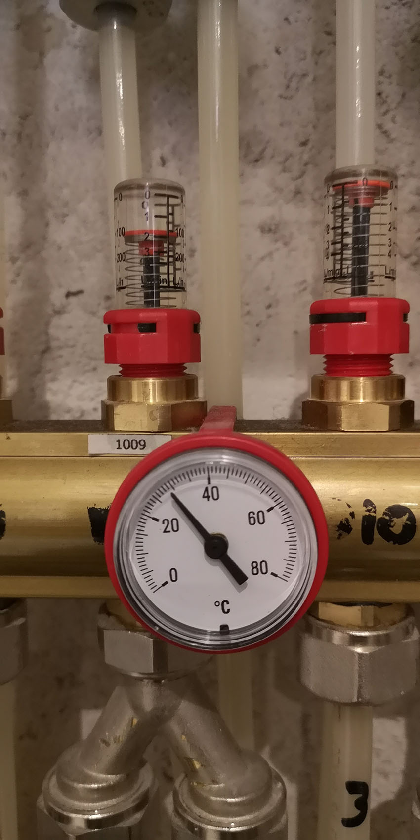

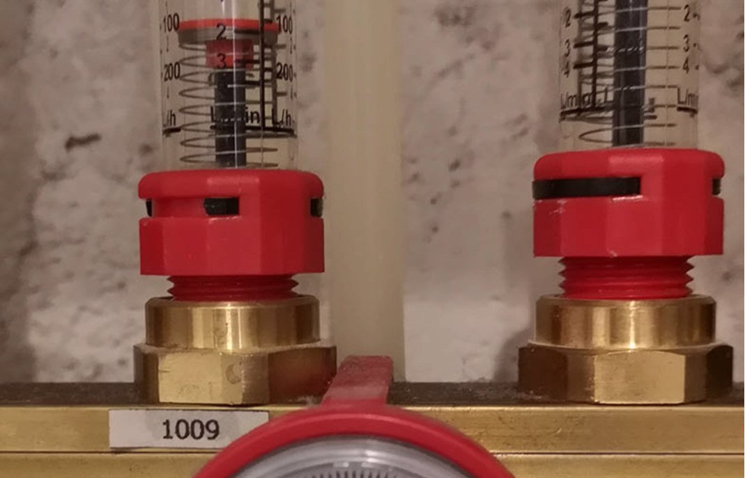

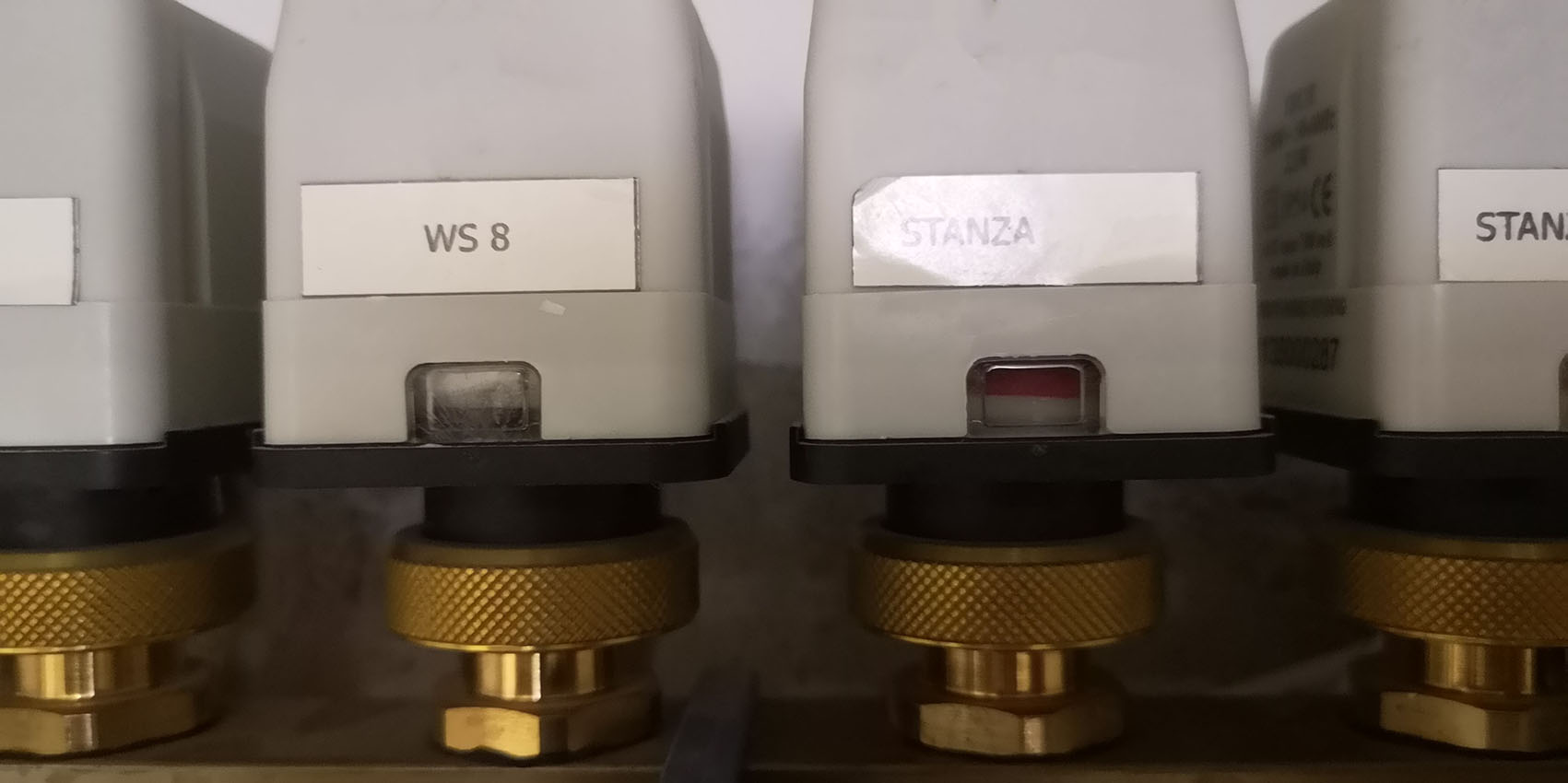

Da quando ho il riscaldamento a pavimento ci sono 2 stanze che sono fredde. Niente da fare con l'idraulico che ha installato l'impianto perché è deceduto e quindi mi trovo con problemi pratici. Vorrei però individuare il problema e vedere se ci sono soluzioni semplici. Innanzitutto noto che le stanze fredde hanno quell'indicatore di flusso trasparente con la partecentrale nera che arriva alla testa dell'elemento trasparente (ammesso che siano indicatori di flusso). Le elettrovalvole (se tali sono) sono con degli indicatori che passano dal rosso al nero. Mi pare che questo possa indicare un richiamo di temperatura, ma non ha a che fare con la temperatura della stanza. Ogni stanza ha il suo termostato che chiama o meno temperatura. Quelle due famigerate però non si scaldano mai e vivono del calore emanato dalle altre, ma sono tendenzialmente fredde.

Ciao, bisognerebbe consultare le schede delle testine elettriche, tuttavia in genere, quando sono sul rosso significa che la testina apre e quindi dovrebbe passare acqua, ciò avviene quando il rispettivo termostato ambiente posto nella stanza rileva una temperatura inferiore a quella impostata e quindi fa attivare il contatto. Potrebbe anche essere il contrario (rosso=chiuso), comunque a prescindere dal colore, in genere guardando la finestrella della testina quando la valvola apre si dovrebbe spostare lo stantuffo verso l'alto, se invece chiude si abbassa. Per capire il funzionamento puoi provare ad agire sui termostati, magari verificando dapprima i locali che "funzionano" comunque considera che servono almento 4-5 minuti prima che la testina si apra e si chiuda in risposta al termostato, perchè hanno una risposta lenta e graduale.
Il flussimetro invece misura la portata, ma anche lì dipende dal flussimetro, non conosco quello che hai tu, anche se immagino che nel tuo caso indichi la portata di taratura e non quella effettiva (a conferma di ciò, ti chiedo: quelli sono sempre fissi nella stessa posizione o si alzano solo quando passa acqua? Immagino la prima, dato che hanno le molle, altrimenti andrebbero semplicemente su e giù con il flusso). Se è un problema di scarsa portata, puoi girare la valvolina sotto al flussimetro aumentando la portata.
Se noti che il pavimento del locale non si scalda anche quando il termostato chiama, i casi sono 2: o i termostati non sono collegati correttamente alle rispettive testine, oppure potrebbero essersi bruciate le testine, capita abbastanza spesso (a me, che ho un impianto di 14 anni è già successo di sostituirne 5-6). Se si brucia una testina, questa rimane in genere nella posizione di chiuso (se sono di tipo normalmente chiuse) quindi non fanno passare l'acqua. Se il problema è quello, puoi provare a svitare la ghiera e staccare la testina: non preoccuparti, non esce acqua perchè la valvola rimane attaccata al collettore, ma a quel punto il flusso dovrebbe aprirsi e l'acqua dovrebbe passare: se il problema era quello puoi lasciarlo così in attesa di sostituire la testina (male che ti vada avrai sempre acqua che circola in quei circuiti, ma se vedi che è troppa puoi sempre ridurre la portata agendo manualmente sulle valvoline di taratura dei flussimetri, fino a chiuderli del tutto se vuoi).
Se la testina è da sostituire e non vuoi chiamare l'idraulico o l'elettricista, dovresti comprarne una uguale (o comunque similare) e ricollegarla al posto di quella, basta stare attenti a ricollegare i fili elettrici al posto di quelli precedenti, o al limite lasciare il cavo esistente e ricollegarti a quello: nel fare questo devi ovviamente staccare la corrente....
Se il problema è invece il collegamento elettrico tra termostato e testina meglio chiamare l'elettricista...

c'è un flussimetro che segna 0 l/h... non passa acqua, per quello fa freddo... c'è qualcosa che non va o sulla testina o sul termostato della stanza

Io penso che il problema sia nei flussimetri o nelle testine. Ora le controllo a scadenze differenziate. Ho notato che toccando le testine sono tutte calde tranne due - le due delle stanze fredde. Le testine fredde sono sul rosso... quindi il rosso è chiuso. Il flusso a zero penso sia con la molla in alto... sempre le solite due stanze.
Il flussimetro è avvitato il primo utente mi ha parlato di regolazione del flussimetro. Si nota che alcuni sono avvitati più in profondità, altri meno. Si direbbe quella la regolazione... è così? Sono passati alcuni anni... e mi pare che me ne aveva parlato anche l'idraulico di questo.
Però il fatto che le testine hanno una colorazione differente da quelle che scaldano mi fa pensare che il problema sia lì. Le stanze fredde sono sul rosso, le altre invece sul nero.

Non basta avvitare, in senso orario, la ghiera rossa portando l'indicatore su 2 ?

Se le testine elettriche sono fredde allora probabilmente sono andate.... dovrebbero riscaldarsi elettricamente se ci passa corrente (indipendentemente che siano in posizione di chiuso o di aperto), quindi probabilmente il problema è lì, e vanno sostituite, oppure sono scollegate elettricamente da qualche parte.
Come prova potresti provare a invertirle (attaccandole su altri circuiti al posto di quelle che ci sono.

Non vedo alcuna elettrovalvola sui circuiti, ma solo indicatori di portata tarabili manualmente.
Mi sembra che la ghiera di sinistra sia "avvitata" fino a segnare 100 l/h.
La ghiera di destra è "svitata", con portata a zero. Non basta svitarla?
