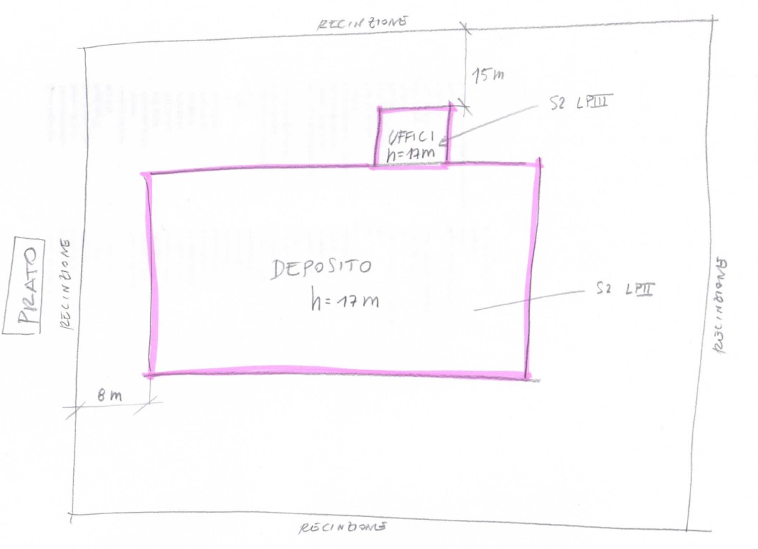

Ragazzi riprendo questa discussione perchè ho di nuovo un caso simile e sono un po' in difficoltà, vorrei risolvere questo tema una volta per tutte (cioè mantenere S2 LPII anche se non ho distanza dal confine pari all'altezza del fabbricato e senza usare FSE). Sotto allego un immagine del mio caso. Sostanzialmente ho un deposito con uffici entrambi di altezza maggiore rispetto alla distanza dalla recinzione di confine. Faccio notare che:
- uffici e deposito sono compartimentati tra loro
- a sinistra del deposito, oltre la recinzione, ho al momento una fascia di prato/vegetazione (arbusti) di circa 20 m, dopodichè campi arati per chilometri (siamo in campagna). La parete che da su quel lato è cieca ed in cemento, per cui non ho problemi di piastre radianti.
Premesso che, dal momento che il COPI consente di dare livelli prestazione S2 per compartimenti, volendo potrei fare i soli uffici in S2 LPIII (tanto il carico d'incendio in quel comparto è basso) eliminando la necessità del suo distanziamento, mi rimane però il problema del deposito. Questo infatti ha una classe 240 da cui dobbiamo obbligatoriamente andare in S2 LPII per usufruire del vantaggio della classe 30.
Non capisco perchè se con il DM 09/03/2007 mi è stato permesso di risolvere situazioni similari con il buon senso (ved. questa discussione viewtopic.php?t=29964) con il COPI si debba andare per forza in alternativa (e questo è ok) che però sembra richiedere, necessariamente, un'analisi FSE. In pratica S.2.4.7 (soluzioni alternative S2 LPII) mi chiede 3 cose al primo punto. Si leggono con una OR o con una AND? Se c'è una AND sono già fregato in partenza, se invece c'è OR potrei andare al solo punto "b" che mi rimanda a S.2.4.6 (soluzioni alternative S2 LPI) che mi richiede di dimostrare l'assenza di danneggiamento ad altre costruzioni (o fuori dal confine aggiungo io). Qua purtroppo continua a parlare di curve naturali :cry:
Alcune idee sul tavolo:
1. Se la curva nominale è più cautelativa e severa di quella naturale, perchè non posso dare questa curva in pasto allo strutturista che verificherà/progetterà il collasso implosivo in modo da venirne fuori senza FSE? Sopra @travereticolare parlava di fase di raffreddamento... Ma non è possibile simulare anche questa sempre con curva nominale?
2. Contattando un funzionario, in prima battuta, mi ha detto che se tanto il piano regolatore prevede che si debba mantenere una certa distanza minima delle costruzioni dal confine (ipotizziamo 9 m), si potrebbe argomentare che, anche in caso i vicini costruissero, non potrei mai avere distanze differenti da 8+9=17 m che mi servono per evitare il danneggiamento altre costruzioni. Cosa ne pensate? Mi ha detto che tutto sommato ai VV.F. della recinzione non importa molto, si preoccupano invece di eventuali crolli su altri edifici.
3. Potrei far progettare la parete in modo che crolli su stessa (anzichè essere con pannelli a tutta altezza, potrebbe essere in 3 spezzoni in modo che non ci sia un ribaltamento totale). E' una soluzione alternativa che trova riscontro nella tabella S.2-4 oppure tra i metodi di G.2.7 (anche essi richiamati dal COPI) senza usare la FSE?
4. In estrema ratio potrei far realizzare quella parete EI240 (eventualmente sovrapponendo 2 strati di pannelli da esterno EI120). La cosa è fattibile? Eventualmente anche con certificazione analitica ma sempre con curva nominale?
Secondo voi è possibile trovare un appiglio che funzioni? :roll:

mmaarrccoo ha scritto: gio giu 30, 2022 19:54 Ragazzi riprendo questa discussione perchè ho di nuovo un caso simile e sono un po' in difficoltà, vorrei risolvere questo tema una volta per tutte (cioè mantenere S2 LPII anche se non ho distanza dal confine pari all'altezza del fabbricato e senza usare FSE). Sotto allego un immagine del mio caso. Sostanzialmente ho un deposito con uffici entrambi di altezza maggiore rispetto alla distanza dalla recinzione di confine. Faccio notare che:
boba74 ha scritto: gio dic 03, 2020 12:45 A me sta capitando un caso simile...
@boba74 sopra parlavi di un caso simile. Hai risolto in che modo?
Buongiorno Maarcoo,
non è possibile suddividere la struttura del deposito in 2 livelli di prestazione? Mi spiego meglio..
Da lato sinistro (dove c'è il prato) rubo al deposito 10 metri e lo compartimento rispetto al deposito destro. Nel compartimento SX riduco il carico di incendio in modo tale da rientrare il PL III. Nella parte destra del deposito dimensiono il tutto per il livello II. Un po' come pensavi di fare per gli uffici.
Resta sempre il fatto che in caso di incendio nel compartimento deposito DX dopo 30' per esempio esso tenderà a trascinarsi giù anche i compartimenti a fianco.. :cry:

Sandeman ha scritto: ven lug 01, 2022 08:22 Buongiorno Maarcoo,
Purtroppo tutto il deposito ha carico d'incendio alto (240). E' già diviso in compartimenti (non l'ho precisato per semplicità) ma non cambia nulla, per tutti ho necessità di andare in S2 LPII (classe 30). Poi nella realtà il deposito verrà comunque costruito in classe 120, però non 240 (sarebbe improponibile).

Please help su questi spunti :roll:

mmaarrccoo ha scritto: ven lug 01, 2022 17:33 Please help su questi spunti :roll:
1 no. La ISO834 è solo crescente, la naturale no. Inoltre non riusciresti a valutare i gradienti di temperatura e le deformazioni differenziali
2 e 3 mi sembrano soluzioni possibili
4 no senza fse, si con fse. Al corso base da 120h analizzammo un caso del genere, il funzionario propose una soluzione alternativa di questo tipo senza uso di fse, in quanto dimostrabile in maniera "semplice" da uno strutturista. Tuttavia non mi sembra corretto, il codice parla chiaro

Messaggio da Soqquadro92 »
In alternativa, non sarebbe meglio richiedere una deroga prevedendo, come proponevi, l'installazione di sprinkler?
"Epicuri de grege porcus"
Messaggi: 2239
Re: COPI S2 - COME RIMANERE IN LPII ANCHE SE NON HO DISTANZE VERSO CONFINE?
Messaggio da mmaarrccoo »
Soqquadro92 ha scritto: gio lug 07, 2022 06:24 In alternativa, non sarebbe meglio richiedere una deroga prevedendo, come proponevi, l'installazione di sprinkler?
La deroga potrebbe essere un'idea tuttavia in tal caso:
- solitamente non faccio deroghe, cosa comporta questo per il committente?
- temo che mi richiederebbero uno sprinkler a disponibilità superiore, cosa che è una palude normativa che rischia di far spendere un capitale...
