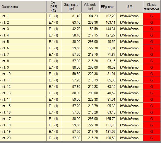

Ho dei seri problemi a farmi tornare degli APE. MI spiego meglio:
Ho un condominio con 20 appartamenti, imposto tutto: strutture, finestre, ecc (tutto esistente ovviamente) e le imposto come 20 zone con ciascuna 1 locale. Caldaia vecchia esistente. Faccio girare i conti e il risultato è quello che vi allego.
Ora io mi chiedo come è possibile che, faccio un esempio sui numeri che mi sono usciti, l'appartamento 6 con Epgl 31,01 venga in classe G come l'appartamento 20 con Epgl 190,50.

1. Come saprai la classe è determinata in relazione all'edificio di riferimento. Che ovviamente e diverso per ciascuna unità immobiliare.
2. La classe G è l'ultima della serie, oltre 3,5 volte Epgl,nren,rif è sempre classe G.

Perchè con il calcolo per zone ogni appartamento ha un suo edificio di riferimento, ha determinati valori limite delle classi energetiche ecc.

Però non capisco perchè se faccio altri 2 file (copiati da questo che chiamo attuale), e li vado a chiamare Soluzione 1 solo caldaia (sostituendo quella attuale con una a condensazione) e Soluzione 2 caldaia+tetto (copio soluzione 1 e aggiunto cappotto su copertura), mi migliora l' Epgl ma rimane sempre classe G. Se per il 110% devo salire di almeno 2 classi, così io non posso consegnare il lavoro!

Si l'ho verificato, ma secondo me c'è qualcosa che non gira nel programma e non capisco dove è l'inghippo!
La classe sale ma rimane sempre G anche raggiungendo un indice di prestazione di 46.67 per l'intero edificio! Se invece faccio la prova dei vari file (attuale, opzione 1 ed opzione 2) facendo una zona sola con tanti locali (che corrispondono ai miei appartamenti) le cose cambiano : oltre a migliorare l' Epgl ren, migliora anche la classe (da G arriva ad E). Perchè fa cosi??
