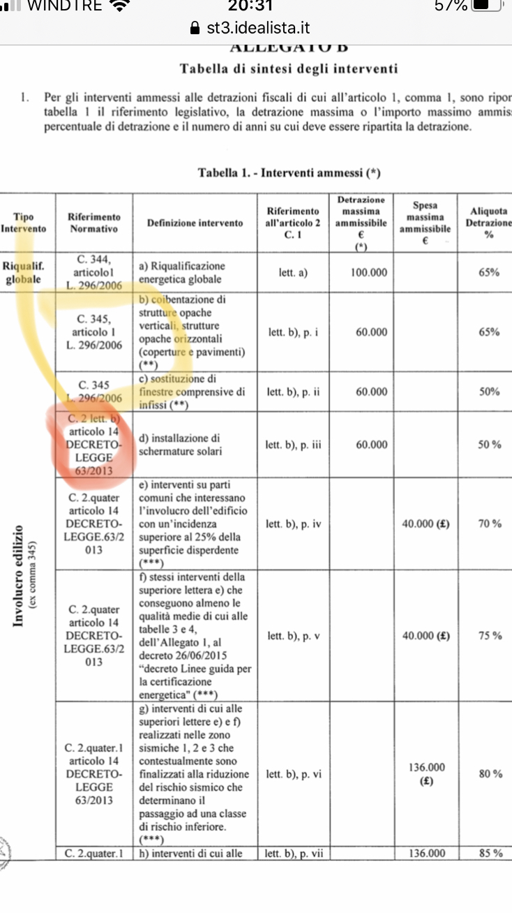

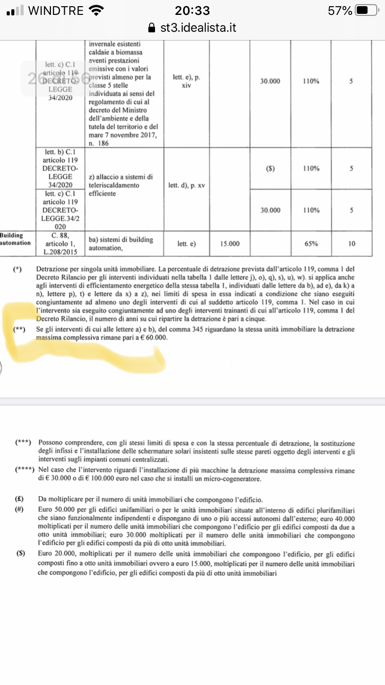

- Qui fà riferimento ad un solo massimale per lalettera a + b del comma 345...
- C4CA489F-184C-414A-ADF3-C4595363A738.jpeg (392.43 KiB) Visto 18754 volte
- Ok il 345 ma ci sono 2 riferimenti normatividifferenti
- CC67E96D-A065-46A6-8F56-FE040D11937F.jpeg (370.06 KiB) Visto 18754 volte

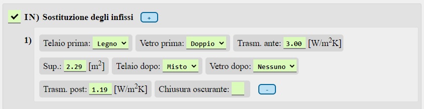

Facendo qualche prova sul portale del 110 ricordo che se sostituisco un infisso posso spuntare la casella "sostituito anche l'oscurante" o qualcosa del genere, senza ulteriori campi da compilare.
Re: Massimali 110% per serramenti, cappotto, oscuranti solari.
questo è il nuovo portale ENEA 110%
come vedete parla di chiusura oscurante / schermatura trattandole sullo stesso livello ma chiedendo certificazioni diverse.
Ribadisco che la mia interpretazione è che siano entrambi detraibili indipendentemente dal cambio infissi.
Poi parlando con una ditta che fa balconi certificati, loro hanno la doppia certificazione sia come oscurante che come ombreggiante pertanto se non lo detraggo in un modo lo detraggo nell'altro, solo che resterebbero fuori le esposizioni da nord N/E e N/O, se li tratto come schermature solari e non come oscuranti.
- schermature 110.jpg (134.95 KiB) Visto 18553 volte
Ultima modifica di umstudio il gio nov 19, 2020 14:47, modificato 1 volta in totale.
- Messaggi: 3031
esatto, ma prova a guardare la sostituzione di un infisso.

Per passi successivi, prima si è separato il risparmio estivo di quei manufatti che riducono l'irraggiamento diretto (software Winshield) da quello più o meno fantomatico, invernale, dei sistemi oscuranti.
Poi, è stato vietata la detrazione per quelli 'invernali' che, di fatto, non sono migliorativi (sorvoliamo sul fatto che si insiste a confondere il comportamento termico di un piatto di alluminio tinto noce con quello di una tavola di 45 mm di legno massello)
Adesso, nell'allegato I, trovo due stranezze:
la prima è che si riferisce alla INSTALLAZIONE (e non alla sostituzione): vogliamo chiamarla libertà linguistica?
la seconda è che menziona SPECIFICATAMENTE 'schermature o ombreggiamenti', mentre, due righe sopra, si parla di 'chiusure oscuranti': anche questa una libertà linguistica?
Però noi tecnici usiamo i listini; sui listini qualche manufatto c'è (quelli in alluminio li trovi solo in Umbria.. ma tant'è), la norma che regola il fatto che siano detraibili c'è (e non è stata modificata), quindi, IMHO rimangono detraibili, sino a prova contraria, nei limiti che si riescono a giustificare dall'analisi prezzi.

Non lo so, nel senso che non ho capito se è sufficiente quello oppure se occorre anche andare a compilare il campo sugli oscuranti da te evidenziato sopra. Forse gio può darci una mano ...umstudio ha scritto: gio nov 19, 2020 15:11si è vero che puoi spuntare o meno la presenza dell'oscurante, ma questo basta per dire che la detrazione dell'oscurante certificato la si ha solo con la contestuale sostituzione dell'infisso?marcello60 ha scritto: gio nov 19, 2020 14:46 esatto, ma prova a guardare la sostituzione di un infisso.

Comunque, visto che gli infissi sono trainati, dovrebbero seguire le regole dell'ecobonus, per le quali esistono i vademecum Enea: in quello relativo agli infissi si legge, tra le spese ammissibili:
"Fornitura e posa in opera di scuri, persiane, avvolgibili, cassonetti (se solidali con l’infisso) e relativi elementi accessori, purché tale sostituzione avvenga simultaneamente a quella degli infissi (o del solo vetro). In questo caso, nella valutazione della trasmittanza termica, si può considerare anche l’apporto termico degli elementi oscuranti, assicurandosi che il valore di trasmittanza termica complessivo non superi il valore limite di cui ai requisiti tecnici."
Quindi secondo me, se si mette ad esempio la tapparella insieme alla finestra, basta la spunta nel campo di cui sopra, senza che sia richiesto altro...
L'Azienda che citi è UNA DELLE DUE che ha questo manufatto A TAGLIO TERMICO; quello che facevo sopra è un discorso generale, ovviamente.umstudio ha scritto: gio dic 24, 2020 11:40 La sostituzione di vecchi scuri in legno con nuovi in alluminio coibentati tipo questi rientra in pieno in quanto migliorativi. https://www.scurotherm.it/gli-scuri-a-t ... bonus-110/
Per altro il SW enea che ti calcola il risparmio, non consente di indicare il deltaR, ma te lo fa scegliere tabellarmente (ovvio che da tecnico tu puoi farti e asseverare risparmi diversi).
Ovviamente poi ti dovranno anche fornire i supporti per il calcolo analitico dei prezzi, che sono ovviamente molto superiori a tutti gli altri manufatti, al massimo coibentati in qualche modo, ma privi di taglio termico.
E qui, starà alla tua coscienza di tecnico asseverante affermare che un risparmio di 0,quelcheviene di energia primaria, vale la spesa che metti a carico dell'erario.
