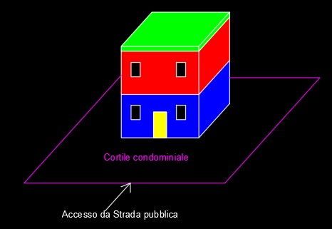

Ho una casa bifamiliare con scala in comune e un proprietario sotto (u.i. blu) e un altro sopra (u.i. rossa) quindi condominio minimo
Il proprietario sotto (blu) non vuole fare il 110 quello sopra (verde) si
Due quesiti:
1) Secondo voi dato che sono in due condomini e quindi se uno dei due vuole farlo è praticamente il 50% dei condomini quindi ben oltre il 33% che chiede il decreto, può obbligare anche l'altro a farlo ?
2) Nel caso specifico pensavo che al limite quello del primo piano può farlo solo per la sua parte con cappotto esterno (rosso) + tetto (verde) che sicuramente è > del 25% della superf. disperdente, in questo modo non obbliga anche quello del piano terra a farlo, ovviamente sempre che passi le 2 classi considerando l'intero stabile.
Che dite?

Duracell20 ha scritto: mar nov 03, 2020 17:16 H
per quanto ne so, mi pare una sentenza della Cassazione, in questa condizione ci vuole l'unanimità, ovvero 2 su 2...

http://www.webgiuridico.it/sentenze2017/5329-2017.htm
Sentenza 5329/2017: Condominio minimo – Impossibilità di pervenire ad una decisione unanime – Ricorso all’autorità giudiziaria
E' impossibile scalare due classi agendo su metà dell'immobile.
Infine, se uno dei condomini non è d'accordo sull'eseguire la ristrutturazione, potrebbe semplicemente non dare il permesso all’accesso, magari nemmeno per poter svolgere le prime verifiche.
Secondo me lo paga per intero, ma detrae solo la metà, ovvero la sua porzione, sbaglio?

NoNickName ha scritto: mar nov 03, 2020 17:31
Inoltre è impossibile scalare due classi agendo su metà dell'immobile.
Non è mica detto....

simcat ha scritto: mar nov 03, 2020 17:29
Però per il superbonus desumo l'Ade ha sancito che basta 1/3 dei condomini per decidere di fare il lavoro sull'intero condominio, mi sai dare riferimenti per la sentenza cassazione, ma era per lavori del 110% ?

simcat ha scritto: mar nov 03, 2020 17:32
Diciamo che è altamente improbabile. Comunque ho completato il post sopra con riferimenti giurisprudenziali.
Per duracell: ripeto ancora una volta, l'ade non può decidere come funzionano le norme a disciplina dei condomini. C'è il codice civile.

Scusate ma se fossi in un condominio di 10u.i. e 1/3 dei condomini decidono di farlo che io sappia gli interventi Trainanti sono obbligati a farli tutti gli altri 2/3 .
Nel mio caso essendo comunque un condominio ho ragionato per conseguenza quindi per me il Rosso può obbligare il Blu a farlo tanto più che il cortile è condominiale, ovviamente solo il cappotto.
antonio
Messaggi: 904
Re: Condominio minimo
Messaggio da antonio »
Duracell20 ha scritto: mar nov 03, 2020 17:52 Scusate ma se fossi in un condominio di 10u.i. e 1/3 dei condomini decidono di farlo che io sappia gli interventi Trainanti sono obbligati a farli tutti gli altri 2/3 .
Devono esserci le due condizioni: maggioranza degli intervenuti in assemblea ed almeno 1/3 del valore dell'edificio.
Se in assemblea ci vanno entrambi, non avrebbe la maggioranza degli intervenuti, perchè ha solo il 50%
Se in assemblea ci va da solo, avrebbe la maggioranza dei consensi ed essendo garantito il valore di 1/3 dell'edificio, potrebbe obbligare l'altro a fare i lavori; in questo secondo caso estremo, penso però che il vicino sarà sicuramente presente in assemblea
Scusate ma leggendo il post mi viene in mente anche il caso "più semplice" in cui il proprietario di piano terra non si oppone alla realizzazione del cappotto sulle facciate verticali anche a piano terra ma non partecipa alla spesa. In questo caso la spesa relativa al piano terra può essere portata in detrazione dal proprietario del primo piano, che pagherà quindi i lavori per intero? Se si con massimale 40k euro o 80 k euro?
Messaggi: 5225
le spese sulle parti comuni possono essere distribuite in maniera "libera" e non secondo i millesimi. Il massimale è quello dato dal numero di unità immobiliari
