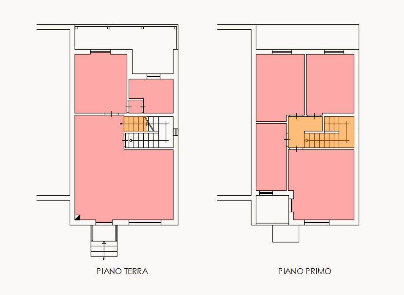

Buonasera,
mi permetto di inserirmi in questa discussione in quanto ho una situazione al limite anche io in termini di scelta se considerare un vano scala zona riscaldato o meno e quindi considerare la sua interfaccia con l'esterno disperdente o meno.
E' una villetta a schiera:
- Seminterrato (garage e cantinetta) - zona non riscaldata (anche se è presente un caminetto);
- Piano terra - zona riscaldata, con ampio soggiorno separato con porta dalla zona non riscaldata sottostante e comunicante con scala interna al piano superiore;
- Piano primo - riscaldato e comunicante con il piano terra con disimpegno e vano scale interno;
- Sottotetto non riscaldato.
Non voglio toccare la distribuzione dell'impianto attuale quindi mettere dei corpi scaldanti, in ogni caso è importante la sua fase Ante.
Volevo considerare il vano scale un ambiente riscaldato, in quanto è direttamente comunicante senza separazione con il soggiorno che è zona riscaldata.
In fase di progettazione poichè sostituisco i radiatori li dimensionerò in modo che anche il vano scala venga in parte riscaldato dalle stanze adiacenti sovradimensionando un pò i nuovi radiatori.
Posso considerare secondo voi, almeno la sua proiezione sopra il pianerottolo intermedio disegnato sul prostetto zona riscaldata in quanto comunicante con il soggiorno?
Vi ringrazio e spero l'esempio sia utile anche agli altri. Queste situazioni bordeline sono molto frequenti.
Messaggi: 6243
Re: Vano scale riscaldato o no
mardes ha scritto: mer nov 24, 2021 23:15 Buonasera,
Per me riscaldato
Messaggi: 5418
Tom Bishop ha scritto: gio nov 25, 2021 06:03
Per me riscaldato
Alla grande.

Messaggi: 7265
se non c'è separazione fisica (=porta) per forza che è riscaldato, è un unico locale
