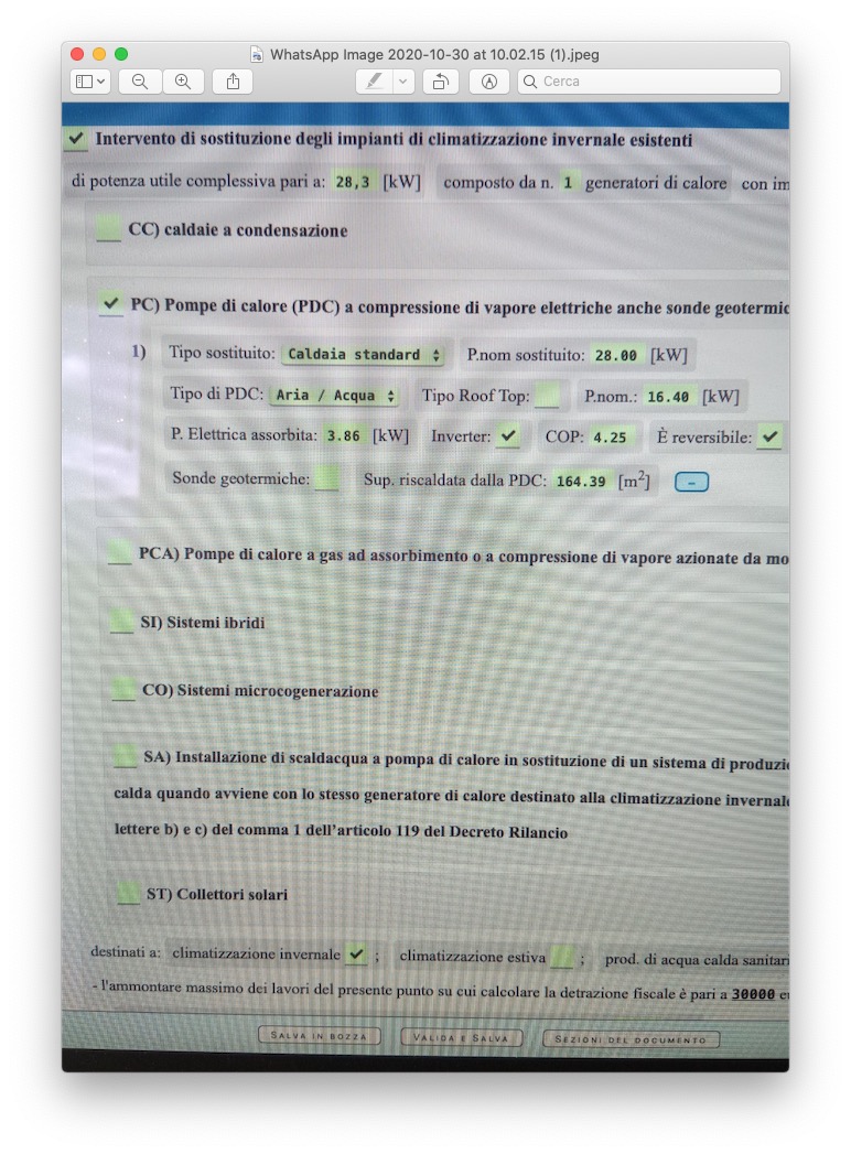

Ecco cosa succede sul portale ai trainati quando metti tra i trainanti la sostituzione dell'impianto di riscaldamento. Come vedete anche se non seleziono i collettori solari nel trainante, mi viene inibito il collettore solare nel trainato.
Messaggi: 5440
Re: Solare termico trainato-trainante
Grazie, ti chiedo un'altra conferma: nella seconda foto che hai messo, laddove selezioni gli interventi trainanti sull'impianto, ne deduco che sia possibile barrare anche più di un intervento (ovviamente sempre nel massimale totale da 30.000), giusto? Perchè altrimenti non si saprebbe come inserire il solare in aggiunta alla pompa di calore.
Effeemmebike
Messaggi: 570
Iscritto il: mar lug 17, 2007 15:07
Messaggio da Effeemmebike »
boba74 ha scritto: ven ott 30, 2020 10:42 Grazie, ti chiedo un'altra conferma: nella seconda foto che hai messo, laddove selezioni gli interventi trainanti sull'impianto, ne deduco che sia possibile barrare anche più di un intervento (ovviamente sempre nel massimale totale da 30.000), giusto? Perchè altrimenti non si saprebbe come inserire il solare in aggiunta alla pompa di calore.
Esattamente, ho fatto la prova aggiungendo i collettori solari per vedere se variava qualcosa nei massimali; inoltre ho fatto una prova aggiungendo vari generatori (pdc+ caldaia a condensazione+ sistema ibrido) e mi sembra lo accetti una volta validato il tutto col tasto valida e salva; e secondo me è corretto così perché l'impianto di riscaldamento potrebbe essere diviso in varie zone servite da diversi generatori. Il massimale resta comunque sempre invariato a 30000 euro ed è un dato automatico del portale.

In effetti ho appena riprovato a fare una modifica alla pratica di cui avevo inviato le foto: ho abilitato e disabilitato i collettori solari nel trainante e in automatico mi si abilitano nel trainato... Se lo metto nei tranati però mi dà la possibilità di mettere come tipo di impianto integrato o sostituito solo boiler elettrico, scaldacqua o altro mentre se lo metto nei trainanti mi mette anche tutte le tipologie per il riscaldamento.
Penso abbiano fatto una modifica al portale perché sino alla settimana scorsa mi rimaneva disabilitato il trainato "collettori solari" se nel trainante c'è la sostituzione dell'impianto di riscaldamento.
A questo punto mi rimane il dubbio se posso mettere come trainati i collettori solari quando il trainante è la sostituzione dell'impianto di riscaldamento se i collettori solari integrano anche il riscaldamento oltre alla sanitaria ma a naso direi di no. Sembrerebbe possibile metterlo nei trainati solo se i collettori solari servono un generatore diverso da quello che fa il riscaldamento. Proverò ad inviare un quesito in merito ad Enea...
Inoltre la cosa strana è che nei trainati rimangono abilitate le possibilità di mettere anche per esempio caldaia a condensazione, il che non avrebbe senso avendo fatto come trainate la sostituzione con pompa di calore; non so allora quanto conti il fatto che il portale lasci mettere i collettori solari come trainati... Sarà il tecnico che si deve prendere la responsabilità di cosa inserisce come trainati... Un chiarimento da Enea sarà necessario prima di inviare una pratica!

Buongiorno, ho posto ad Enea il quesito sulla questione solare termico trainante o trainato:
Domanda:
in caso di rifacimento di un impianto termico esistente, con nuova caldaia e nuovi sistemi di emissione, regolazione e distribuzione, la spesa di una eventuale installazione di pannelli solari termici per produzione acqua calda sanitaria rientra nel massimale unico di € 30.000,00?
Ho provato a fare una simulazione nel portale delle asseverazioni e inserendo il rifacimento dell'impianto termico (riscaldamento e acs) come trainante mi consentirebbe comunque di inserire i pannelli solari come lavoro trainato con il proprio massimale di € 54.545. E' quindi possibile?
Risposta:
Buongiorno
Si, nel suo caso è possibile.
Cordiali saluti
ENEA - Task force Detrazioni fiscali e normativa per l'efficienza
energetica
Via Anguillarese 301 - 00123 Roma
https://www.efficienzaenergetica.enea.i ... scali.html
E' bello lavorare sapendo di avere delle certezze..... :roll:
Seamew
Messaggi: 2103
Messaggio da Seamew »
Quindi il solare termico per acs è un trainato...che gode di proprio massimale...
Messaggi: 5440
Seamew ha scritto: mar mar 30, 2021 10:12 Quindi il solare termico per acs è un trainato...che gode di proprio massimale...
Esatto.
