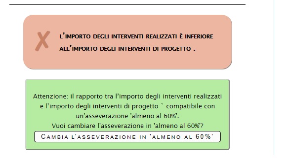

STO' INSERENDO COME TRAINATO LE SCHERMATURE SOLARI, MA SE NON RIPORTO ANCHE IL VALORE DELLA RESISTENZA TERMICA SUPPLEMENTARE NON MI SALVA E NON MI FA ANDARE AVANTI.
Dato che si tratta di schermature solari e non di oscuranti non è obbligatorio inserire quel dato. Suggerimenti?

Re: PORTALE ENEA SUPERBONUS 110%
Mi rispondo da solo, in quanto mi sono accorto che appare una finestra che dice di indicare il valore pari a 0,08 in caso di schermatura solare.
Volevo sottoporvi un allert che mi da ENEA alla fine non facendomi chiudere la pratica.
Questo il riepilogo spese:
Nel caso specifico ho inserito come importo di progetto, il totale delle fatture, mentre nell'importo realizzati ho riportato solo la spesa congrua in quanto parte degli importi delle fatture non lo erano.
Il risultato è che non ti fa andare avanti in quanto secondo il portale ENEA si deve arrivare al costo di progetto.
Unico sistema per risolvere la cosa è indicare come costo di progetto il costo già scorporato dell'eventuale parte non congrua.
Secondo me più complicato di così non lo potevano fare questo portale...

Premetto che non ho ancora chiuso pratiche.umstudio ha scritto: mer feb 03, 2021 12:14 Nel caso specifico ho inserito come importo di progetto, il totale delle fatture, mentre nell'importo realizzati ho riportato solo la spesa congrua in quanto parte degli importi delle fatture non lo erano.
Secondo me devi inserire nel costo di progetto la spesa congrua come risulta da tuo computo; l'importo del lavoro realizzato dovrebbe essere quello delle fatture.
Ah ok...grazie della dritta...umstudio ha scritto: mer feb 03, 2021 12:14 Volevo sottoporvi un allert che mi da ENEA alla fine non facendomi chiudere la pratica.
in pratica nei costi di progetto occorre inserire già gli importi epurati da eccedenze e congrui con i prezzi...
No perchè non è possibile inserire importi realizzati maggiori di quelli di progetto.marcello60 ha scritto: mer feb 03, 2021 12:25Premetto che non ho ancora chiuso pratiche.umstudio ha scritto: mer feb 03, 2021 12:14 Nel caso specifico ho inserito come importo di progetto, il totale delle fatture, mentre nell'importo realizzati ho riportato solo la spesa congrua in quanto parte degli importi delle fatture non lo erano.
- Messaggi: 3031
Se l'importo realizzato è superiore e non lo accetta, allora va messo pari a quello di progetto (e la quota extra non va in detrazione).
