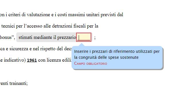

Ma quindi voi siete tutti sicuri che sia possibile fare un NP ogni volta che ci si discosta dalla descrizione del prezzario? Specialmente a livello impiantistico potrebbe fare di molto la differenza.
In giro ho visto anche computi che mischiano voci del prezzario regionale con voci di quello DEI, che ne pensate? Io non credo si possa fare... o uno o l'altro (almeno per macrocategorie)
Re: Computo estimativo o preventivo
In assenza di un RUP che indichi il prezzario, la legge mette a disposizione i prezzari ufficiali e, come si fa per i lavori pubblici, se una voce non descrive il prodotto o la lavorazione in maniera "sufficientemente adeguata" si fa un NP.
E' normale che negli impianti si facciano tanti NP, i prezzari ufficiali sono storicamente carenti. Solo negli ultimissimi anni hanno iniziato ad essere più completi.
Non mi farei problemi a mischiare voci di prezzari differenti, sono comunque meno contestabili di un NP.

Io non sono così sicuro ... o meglio, temo che un domani (nei successivi 8 anni!) ADE possa venire a farmi le pulci sugli NP contestandoli.
Come faccio a costruire un NP incontestabile?
Preferisco in questi casi utilizzare direttamente il famigerato allegato I (cosa consentita in assenza di voce identica sui prezzari).
Sul discorso prezzari, non credo che ci siano vincoli particolari, per come è scritto nel decreto requisiti. Quindi penso che si possano mescolare prezzi regionali con prezzi DEI (dando la precedenza ai primi).

Ora farò una domanda che dimostra tutta la mia ignoranza in materia: ma c'è una procedura standardizzata da qualche parte che mi dica come fare un NP a "regola d'arte"? Chessò, un'indicazione dell'agenzia delle entrate di 10 anni fa o qualcosa di similearkanoid ha scritto: ven ott 02, 2020 09:21 In assenza di un RUP che indichi il prezzario, la legge mette a disposizione i prezzari ufficiali e, come si fa per i lavori pubblici, se una voce non descrive il prodotto o la lavorazione in maniera "sufficientemente adeguata" si fa un NP.
Prendi il prezzario e segui il format, è indicato lì come procedere.

Volevo tornare un momento sulla questione di MISCHIARE o meno voci di PREZZARIO REGIONALE o DEI.
Avete avuto conferma se questo è possibile o no?
Sul portale Enea dell'asseverazione compare la seguente richiesta ... dove occorre compilare il campo "stimati mediante il prezzario ..." ed usa il singolare, mentre l'help dice "inserire i prezzari di riferimento utilizzati" e qui abbiamo il plurale.
- Cattura.JPG (36.32 KiB) Visto 17027 volte
ottima domanda, io mi ero convinto che fosse fattibile anche perchè difficilmente hai un prezzario regionale completomarcello60 ha scritto: ven gen 22, 2021 18:23 Volevo tornare un momento sulla questione di MISCHIARE o meno voci di PREZZARIO REGIONALE o DEI.
e ricercare qualche voce sul DEI (o viceversa) è utile per mettere a punto un computo decente
poi quando ho visto che il portale Deloitte e il sito dell'enea chiedono di specificare il prezzario di riferimento il dubbio è tornato
conferme non ne ho mai avute, proverò a scrivere all'enea lunedì
