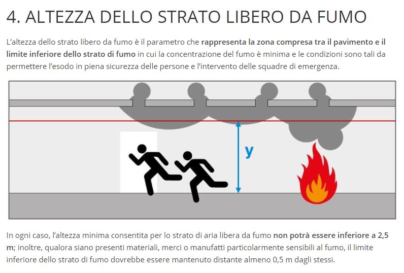

Adotterei CFAST, ma in alternativa prenderei a riferimento la norma UNI 9494-2 per il dimensionamento dei sistemi SEFFC.
Vi è un punto che specifica cautelativamente a che altezza può essere considerato lo strato libero e quale deve essere il limite inferiore dello strato dei fumi. E' sufficiente garantire la sussistenza di una y = 2,5 m (altezza dello strato libero) e che vi siano almeno 0,5 m ulteriori superiormente ove i fumi possano concentrarsi. E' possibile nella tua situazione?? (avere all'incirca oltre 3 metri di altezza dal calpestio al soffitto), altrimenti vedo CFAST come unica soluzione
Ripeto tale rappresentazione non è detto che sia realistica perchè adotta misure molto cautelative, sicuramente a favore di sicurezza (del resto lo trovo fondamentale se intendo eseguire calcoli alla mano con penna e calcolatrice non affidandomi ad un software di simulazione). Anche perchè trattare una di nube di gas caldi a 200°C come se fosse un corpo grigio separato che irraggia calore allo strato sottostante è una forzatura. In realtà questo avviene in condizioni post-flashover e per temperature più alte ed intorno a 500-600°C.
