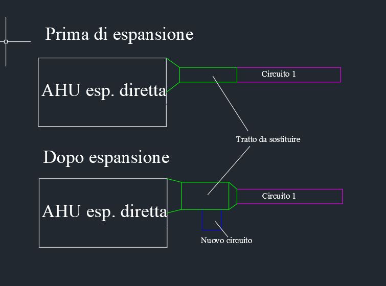

Nel caso del VMC invece non mi sembra un problema fare come in allegato..o mi bocciate pure questa?
In pratica mettere all'uscita della AHU un tratto "sacrificabile" che se serve sostituisco e ci aggiungo una o più reti.

La soluzione migliore è usare dei regolatori motorizzati (CAV o VAV dipende se vuoi anche modulare la portata in funzione dell'occupazione). Calcoli la prevalenza partendo dall'ambiente fino all'UTA considerando di avere una perdita di carico a monte dei regolatori simile (da cui deriva anche la taglia degli stessi) considerando la perdita nel canale (quelli più vicini avranno una pressione a monte inferiore, ma se la rete è corta si parla di Pa contro 100-150 Pa che ne perde il regolatore).
Arrivi all'UTA e quello è il tuo setpoint inverter. Adesso si tratta di andare a impostare i tempi di integrazione della regolazione in modo che il funzionamento sia stabile. Soluzione più economica dei regolatori autoazionati tipo Aldes o simili, o regolatori CAV a molla, con serrande motorizzate dove hai bisogno di chiudere. Il funzionamento rimane lo stesso una volta che hai la prevalenza in mandata al ventilatore di progetto le altre zone funzioneranno regolarmente. Anche qui se la rete è molto estesa (ma con 10000 non credo) a portata ridotta le perdite di distribuzione calano. Dimensiona a 0.4-0.5 Pa/m in condizioni nominali e stai sereno.
