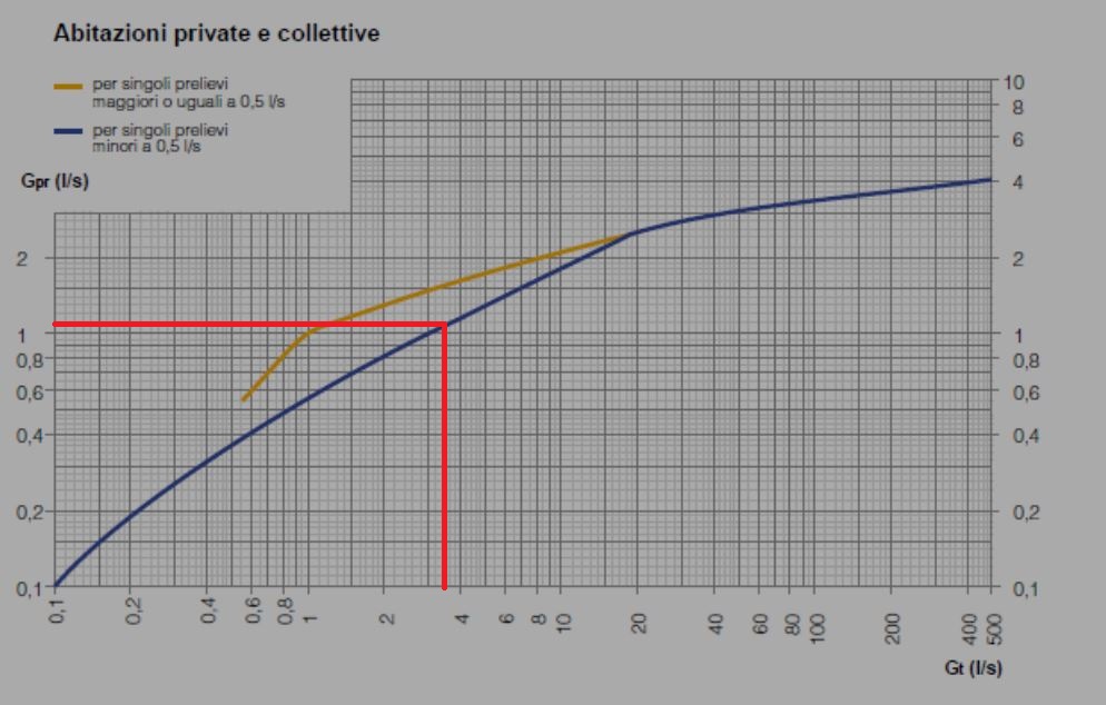

Re: Dimensionamento riserva idrica
Grazie, in realtà considerando solo la portata fredda totale per le 4 abitazioni ( 3,2 (l/s)) ed utilizzando la tabella sotto ( che viene descritta come tabella della norma 806-03 da una dispensa caleffi) come vedi ottengo 1,2 (l/s).. a quale tabella ti sei riferito? forse questa è una delle prime versioni..mi sembrano diverse le ultime. Grazie comunque!
l'ho preso dal diagramma della UNI EN 806-3:2008 che mi risulta in vigore (non te lo riesco a postare ma trovi del materiale http://sogecom.com/files/9414/6052/9973 ... UZIONE.pdf)
ho visto le dispense caleffi che pur ripotando la stessa norma ha diagramma diversi, non saprei risponderti
