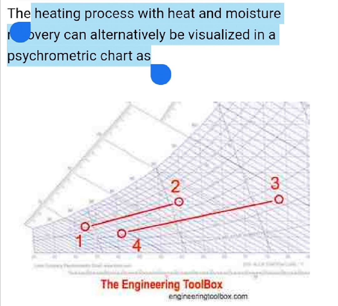

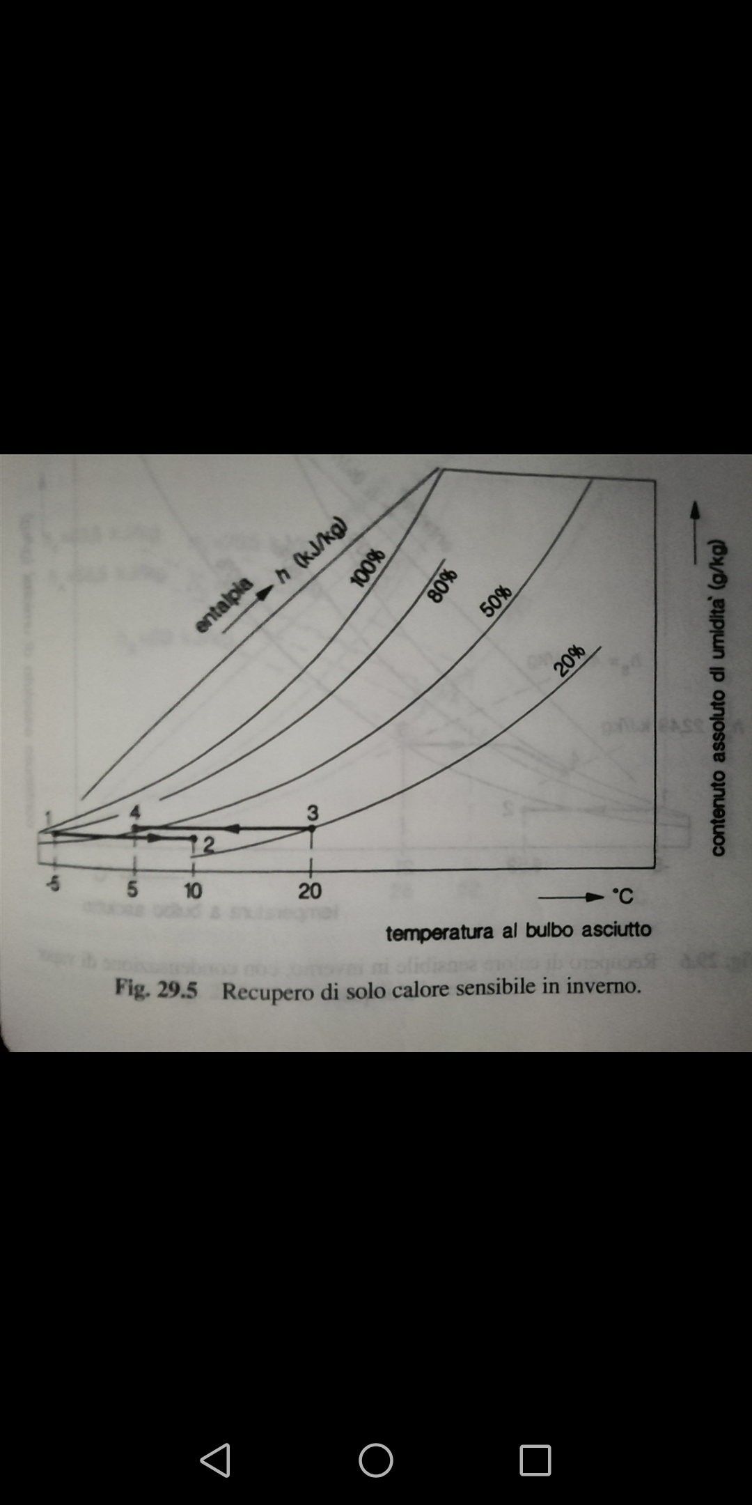

E l'ultimo grafico che ho messo cercando ERV come lo spieghi?
Poi il fatto che il calore massimo sensibile teoricamente scambiabile si calcoli come V*ro*c*(T3-T1) che senso avrebbe se teoricamente il punto 1 non potrebbe mai arrivare allo stato del punto 3 o viceversa (a seconda della minore portata dei 2 flussi) ?
- In questo caso è un recuperatore solo sensibile..
- Screenshot_20200724_212927_com.android.gallery3d.jpg (457.43 KiB) Visto 5972 volte
Re: Dimensionamento recuperatore di calore entalpico
Credo che quello che hai scritto abbia un senso. A me vengono dati simili.
Ma dovresti chiedere al costruttore: efficienza del recuperatore, sia a secco che a umido. Di solito le aziende internazionali non barano troppo ...

Ho riletto i tuoi dati. Per quanto ne so, sono corretti.
Negli scambiatori in controcorrente, con un rendimento del 100% le temperature semplicemente si invertono: l'aria a -2 esce a 20°C e l'aria a 20°C esce a -2°C. Negli scambiatori equicorrente le temperatura tendono a uniformarsi. Con un rendimento del 100% la temperatura di uscita sarebbe comune: cioè 11°C.
Un rendimento del 100% è impossibile. Un rendimento dell'80% è più che conservativo. Ci sono aziende che "sparano" rendimenti del 94%. Poi, oltre alla superficie di scambio, per valutare il rendimento conta anche il DT medio differenziale. quindi, il rendimento sensibile non è costante.
Idem per il rendimento relativo alla x (acqua).
Morale: per me sei stato prudente (4,7 kW sono pochi). Per essere corretti, potresti farti dare i dati riferiti alla massa e non al volume. M parliamo di differenze minime.
