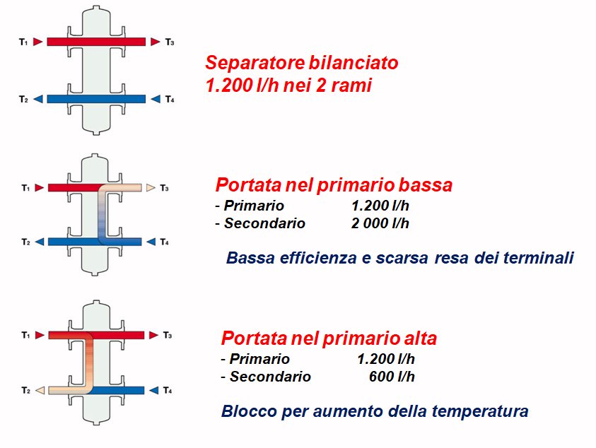

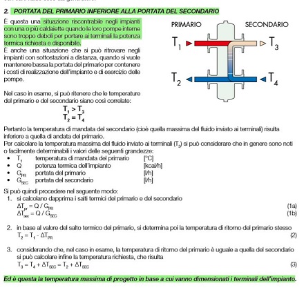

Probabilmente mi sfugge qualcosa. la curva prevalenza-portata che ho allegato è relativa alla pompa presente sul primario, a velocità variabile.
Ora se voglio che il primario lavori a 1000 [l/h] le perdite di carico corrispondenti sono piccolissime e corrispondono con l'rdinata del punto "P", per cui in sostanza la curva caratteristica del circuito è quella in rosso che come si vede non intercetta l'area di funzionamento della pompa.
Mettendo una valvola di taratura con dispositivo di venturi pensavo di poter "impennare" la curva caratteristica fino a parla incrociare con quella del circuito a dove voglio,ovvero circa 1000[l/h] e 20 [kPa] (curve verdi). Era semplicemente questo il ragionamento, nonostante so che aumenta la potenza e i costi.
Ora alla base del mio ragionamento, e forse sbaglio quì c'è il non aver considerato la perdita di carico dello scambiatore priamario, cosa che non ho fatto perchè la curva riporta "prevalenza dispobile all'impianto". Chiaramente se devo considerare quella perdita la curva rossa si impenna senza valvola e va a funzionare in un punto decente ( che immagino posso controllare modulando la velocità della pompa)..va considerata la perdita dello scambiatore o la curva della pompa ne è già stata detratta?

Grazie della risposta, ripeto mancandomi esperienza mi sono basato sulle formule della caleffi, pensavo che si potenesse ottenere quello che dicono.mat ha scritto: mar apr 28, 2020 10:24 Shinobi hai esordito dicendo che ti ponevi il dubbio circa la valvola di bilanciamento perché temevi che in sua assenza la pompa del primario si rovinasse, corretto? Ora invece il tuo problema sarebbe il controllo della portata in modo da effettuare la miscelazione desiderata nel separatore per uscire al secondario con una certa temperatura, ancora corretto?![]()

Beh a occhio succede che quando si chiudono le testine sul secondario la pompa a velocità variabile (impostata a mantenere la prevalenza al collettore costante) manda meno portata, quindi la portata del secondario è minore di quella del primario e di conseguenza la miscelazione è sul ritorno ovvero quello che esce dalla caldaia va all'impianto come temperatura( e la temperatura che esce dalla caldaia dipende dalla regolazione climatica)..mi sembra anche meglio. tornerà un pò più alta sul ritorno della caldaia ma non è che torna a 60 °C dovrebbe andar bene uguale.se hai una pompa del secondario a portata variabile come puoi pensare di mantenere fissa la T di mandata?

No attenzione, io non ti ho detto di non mettere il separatore, ti ho detto di non usarlo per miscelare. Se hai una portata variabile sul circuito di distribuzione, devi aggiungere una pompa perchè quella a bordo caldaia non ce la fa e hai pure una tre vie miscelatrice, il separatore è pressoché obbligatorio.
) si realizza se la portata sul secondario è maggiore di quella del primario, di un rapporto definito sulla base della T che vuoi in mandata sul secondario; se cambi questo rapporto, cambia il rapporto di miscelazione e dunque la temperatura.
Il fenomeno che descrivi tu si verifica allorquando la portata sul primario è maggiore della MASSIMA portata sul secondario... che è appunto il modo corretto di far lavorare il separatore (e per la miscelazione, se davvero ti serve, usi la tre vie sul secondario...)

ho capito ma se mi servono 1400 l/h sul secondario e il primario non ci arriva come faccio ad avere quella del primario maggiore di quella del secondario? certo quello che dici tu sarebbe l'ottimo ma il problema è che non posso..mi pare evidente. anzi è proprio quello il punto!Ma sei sicuro che ti serva la miscelazione? Se mi parli di climatica sulla caldaia forse stai dicendo che l'unico circuito servito è quello dei pannelli; in tal caso basta impostare la T di mandata caldaia uguale a quella che vuoi sui pannelli , e tenere Q primario > Q secondario, come dicevo.

ho letto che si tratta di generatore Pompa di Calore, poi vedo un separatore con T1 > T3 => tutto sbagliato.
Questa configurazione non va assolutamente utilizzata con una pompa di calore.
Deve funzionare con T1 circa =T3.
Consiglio di togliere il separatore.

Re: Valvola di bilanciamento a monte di separatore idraulico
Ecco cosa capita con il separatore.
BLOCCO: per aumento o diminuzione della temperatura in base al ciclo.
- Separatore.jpg (66.44 KiB) Visto 14320 volte
