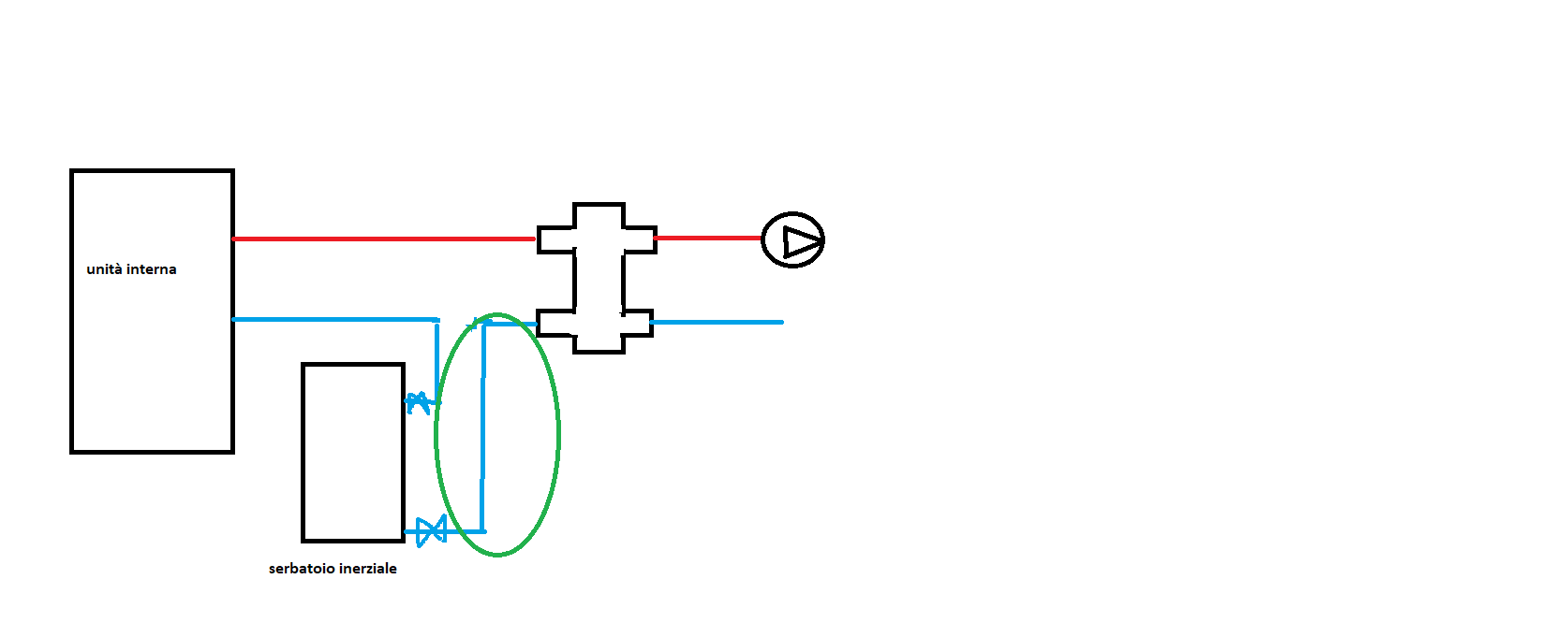

Il costruttore dell'impianto ibrido poi suggerisce di mettere un serbatoio inerziale sul ritorno ( quindi in serie) ma credo che intenda nel caso di assenza di separatore idraulico ( almeno nei depliant questa è la situazione) . Nel caso in cui è presente il separatore percvhè la pompa interna non ce la fa ha senso mettere sia serbatoio che separatore o è più giusto usare il serbatoio anche come separatore?
Me lo chiedo perchè mettendo entrambi ( ammettendo di montare il serbatoio a monte del separatore idraulico sul ramo di ritorno ) ho paura che la circolazione nel tratto separatore-serbatoio sia resa difficile. Ho messo un'immagine per spiegarmi, il ramo che non mi convince è quello cerchiato in verde.
L'alternativa di usare il serbatoio in parallelo e quindi anche come separatore mi lascia un dubbio ovvero..per il mio impianto serve un accumulo da 60 litri circa..ma se uso un serbatoio inerziale da 60 litri come separatore non c' è il rischio che mi vadano in corto circuito il primario e il secondario con le portate che ho in gioco ( per le quali dovrebbe andar bene un semplice separatore e pure piccolo...)
Ho letto di serbatoi inerziali che sono appositamente progettati per evitare la miscelazione ( ma non è che mi convincono molto perchè se creo due flussi diretti in pratica le 2 pompe lavorano in serie)
Altra soluzione..che è quella che mi sta convincendo più fin ora, lasciare il serbatoio come è nel disegno sotto ma in pratica al posto del separatore metto uno scambiatore a piastre!
