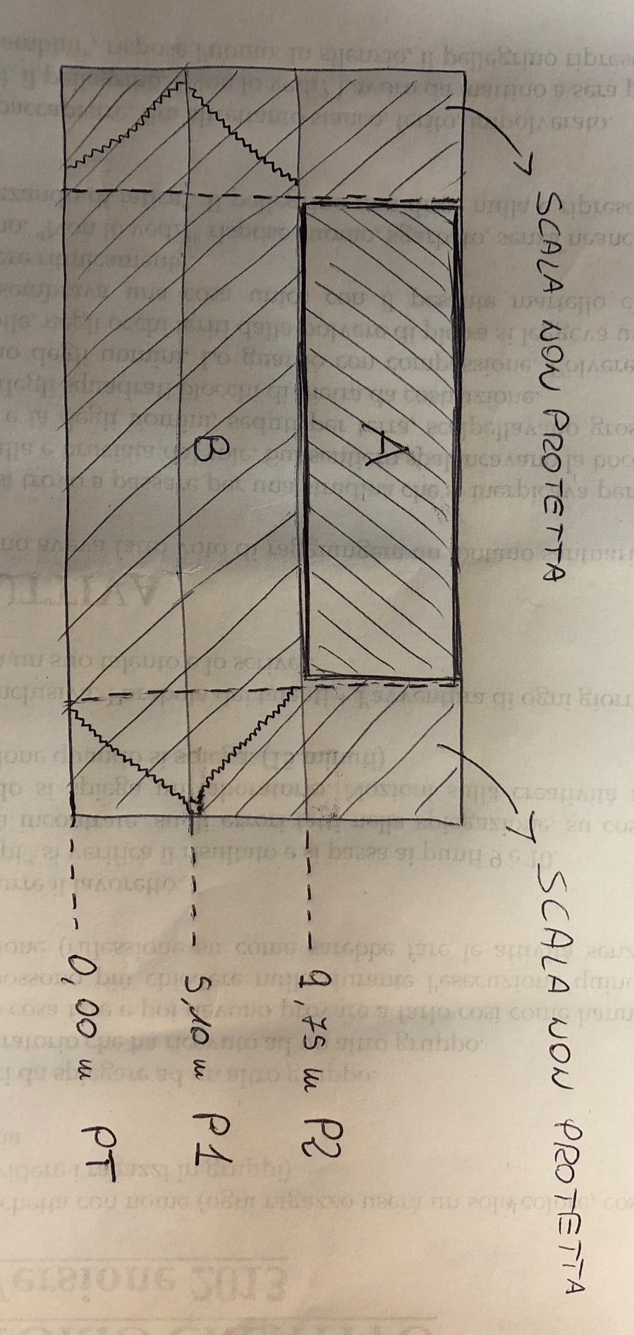

In base al codice DM 18.10.2019, devo determinare la quota del compartimento multipiano B, come da schema allegato. la disposizione dei piani all'interno dell'edificio è questa:
piano terra (PT) a quota 0
piano primo (P1) a quota 5,10
piano secondo (P2) a quota 9,75
la quota del compartimento A è senza dubbio 9,75, ma qual è la quota del compartimento B?
mi viene da dire che la risposta sia 5,10. Perchè il fatto che le scale non protette portino gli utenti fino alla quota di 9,75 non implica il fatto che la quota di piano massima del compartimento B, che coincide con la quota del compatimento B sia necessariamente il pianerottolo antistante l'ingresso nel compartimento A (tra il pianerottolo di arrivo al compartimento A ed il compartimento A c'è un filtro a prova di fumo).
voi come la vedete?

Direi anch'io che la quota del compartimento B è di 5,10m, in quanto l'ultimo livello del vano scala è fruibile dagli occupanti il compartimento A.

Anche per me.
