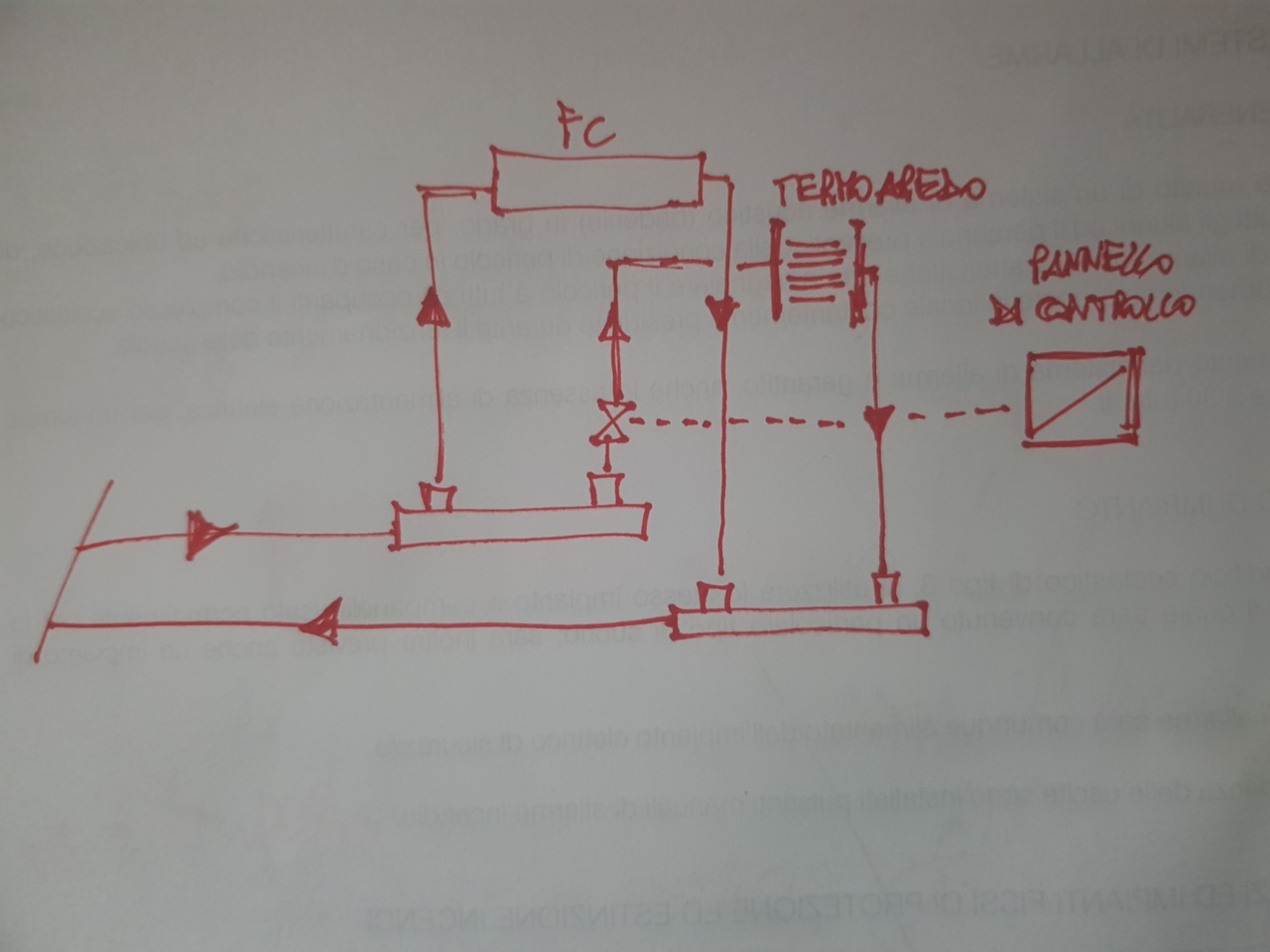

Pensi quindi ad una soluzione come da foto?
Messaggi: 4836
Re: Termoarredi e fancoil
Sì, con doppia valvola: mandata e ritorno.

Perchè doppia valvola?
Se intercetto la mandata perchè devo mettere la valvola anche sul ritorno dei termoarredi?
Messaggi: 4836
Dipende da come sono installate le tubazioni. Normalmente non serve.

Messaggio da fabbretto »
Ciao.
Ho 2 collettori complanari, uno di mandata e uno di ritorno, se intercetto la mandata in effetti dovrebbe essere sufficiente.
Messaggi: 4836
Sì, certo.
