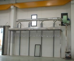

sempre per capire meglio, in un impianto tipo quello che ho messo sotto che ho trovato in internet non vedo un canale di ripresa apposito. Come è stato concepito secondo voi? perchè assomiglia a quello che mi servirebbe. Poi mi fido ma mi lascia un pò perplesso il fatto che vada dimensionato a 2-4 vol/h senza formule applicabili
Per esempio se prevedo una ripresa di aria esterna e immagino che sia estate ( caso per cui mi serve di estrarre più aria nella mia ipotesi di calcolo):
Tm=60°C ( resta il fatto che non so come calcolarla)
Test=30°C
applico la formula di prima ovvero 60 kW=g*c*ro*(60-30) ovvero g=60/(g*c*ro*30)=1.624 [m3/s]=5848[mc/h]=2.9 [vol/h].
è troppo lontana dalla realtà??
Test=30°C

Come sia stato concepito non lo so, ma il fatto che la ripresa non sia nella foto non significa che non ci sia.
Cmq una ripresa di aria esterna da 5800 mc/h, mantenendo una velocità di 2.5 metri/s, 1.61mc/s / 2.5m/s = 0.64 m2.

ultima domanda: se dovessi ragionare in un impianto simile a quello il canale di ripresa sarebbe giusto posizionarlo sempre in prossimità delle zone di aspirazione e in basso? lo dico perchè mi viene in mente che così facendo si faciliti la circolazione di aria esterna! grazie

Direi di sì, ma avevi detto che la macchina è mobile. Se è veramente mobile, mal si accoppia con un impianto di ripresa e estrazione fisso.
