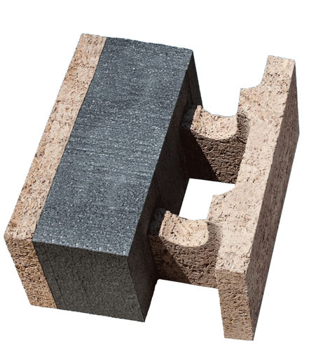

Il blocco utilizzato per le pareti è tipo quello in figura con le tasche che vanno riempite di calcestruzzo armato.
Un mio collega lo utilizza da oltre 20 anni e mi ha detto che non ha mai avuti problemi di questo tipo in quanto hanno un ottimo livello di isolamento termico e una buona traspirabilità garantita dalla continuità del "cassero" in legnocemento.
