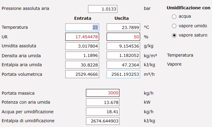

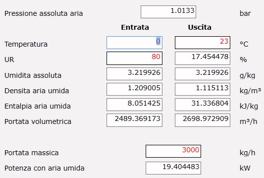

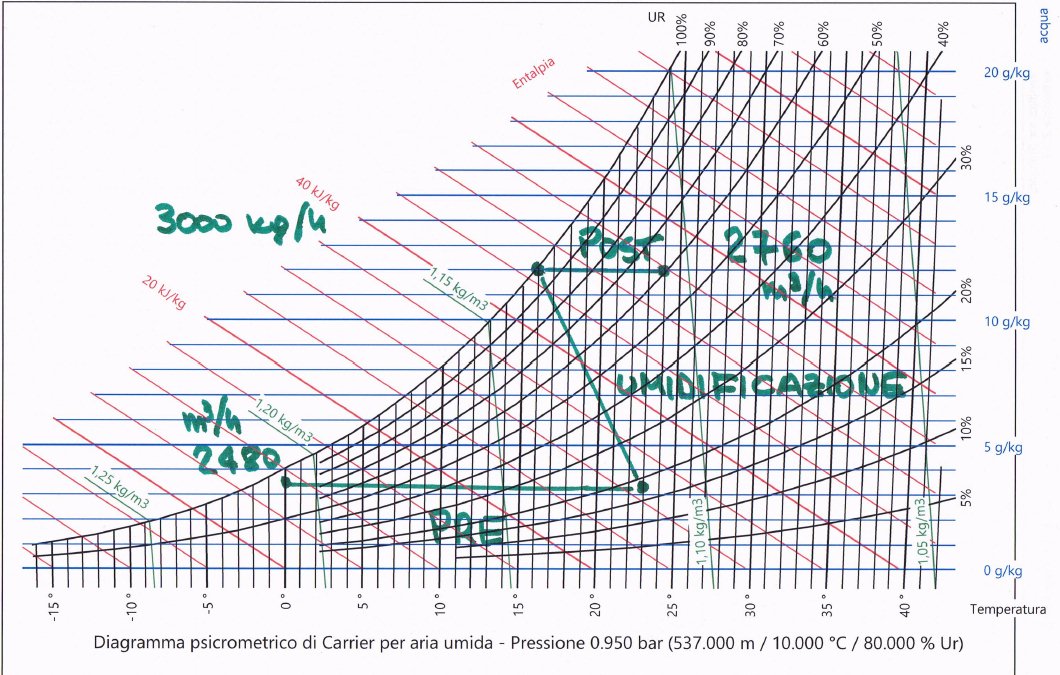

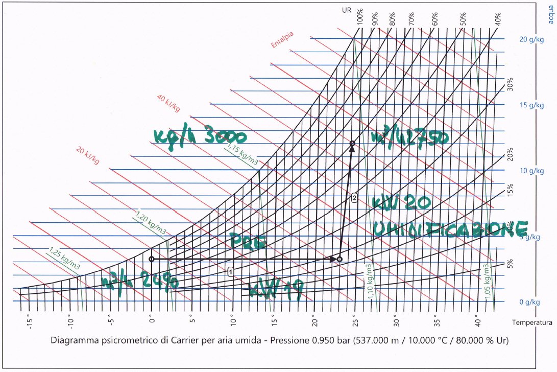

quello che non capisco è perche in uscita dall'umidificatore mi trovo al 100% di UR .quando io in ambiente ne ho bisogno di 50%
inoltre mi dice che che a monte dell'umidificatore ho 23°C ed esco a 16 come e' possibile...essendo una trasformazione isotermica non dovrebbe rimanere a 23 °l'aria a monte e a valle dell'umidificatore..
grazie mille per la risposta

Re: dimensionamento batterie calde uta
Non riesco a seguire i trattamenti sul diagramma psicrometrico. Ho provato a disegnarlo: se è così, il trattamento non è realizzabile.
La portata di ingresso è molto diversa da quella di uscita. Quello che rimane costante, nei trattamenti, è solo il peso dell'aria, non il volume.
- Trattamento aria.jpg (195.24 KiB) Visto 26951 volte

una domanda vedo che hai portato l'umidificazione al 100% sulla curva di saturazione (prima del post naturalmente) .. ma questo significa che avrò' in uscita dall'umidificatore umidità relativa al 100%.??
fra.damiani@
- Messaggi: 68
- Iscritto il: dom giu 02, 2019 21:34
scusami un altra domanda il valore 2760 mc/h come ti è venuto.....e come lo capisci dal diagramma che il trattamento e' irrealizzabile
Quel trattamento di umidificazione è fisicamente irrealizzabile: non esiste alcun dispositivo in grado di trattare l'aria così.
Il peso dell'aria rimane costante, a partire dall'inizio del trattamento. Il volume cambia dato che esso è legato alla sua densità.
Quindi, occorrerebbe sempre eseguire i trattamenti considerando il peso e non il volume.
Non è facile progettare sistemi di trattamento aria senza conoscere il diagramma psicrometrico ...
Con umidificazione a vapore, il trattamento non richiede post riscaldamento: Ecco come si potrebbe fare :
- Trattamento aria 2.jpg (204.45 KiB) Visto 26939 volte
"Esa, comincia a metterti a 1015hPa, non a 950, e la fine trattamento al 50% non al 60%."
Mi scuso, ma sono abituato a calcolare per la collina.
- Umidificazione con vapore.jpg (54.32 KiB) Visto 26928 volte
- Preriscaldamento.jpg (37.59 KiB) Visto 26928 volte
Normalmente la batteria di postriscaldamento in inverno, dopo una umidificazione con vapore, non si usa.
Comunque, questi esercizi hanno bisogno sempre del diagramma psicrometrico.
