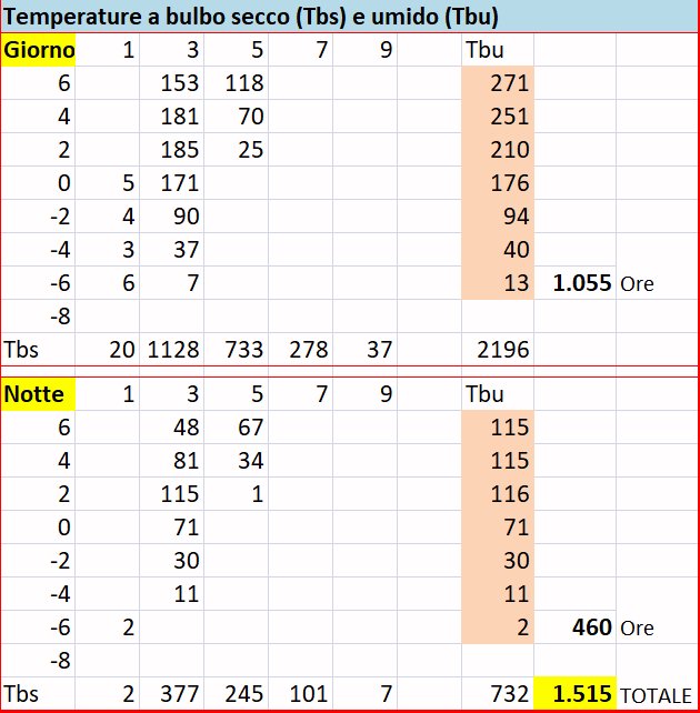

Re: Stima consumi elettrici annuali pompa di calore
Per il costo dell'energia elettrica, puoi vedere qui https://www.assoclima.it/faq/tariffe-el ... ettrica_td
Tieni ben presenti le considerazioni di Ronin sulle perdite dovute all'inefficienza delle reti, della regolazione e dell'emissione dei terminali.
Per stabilire le ore di funzionamento ad una determinata temperatura, puoi utilizzare le tavole ricavate da Meteonorm.
Hai il vantaggio che forniscono anche la Tbu, quindi puoi valutare, conoscendo la portata d'aria dell'evaporatore esterno, quanta brina si dovrà sciogliere e, conseguentemente, le perdite. Per esempio:
